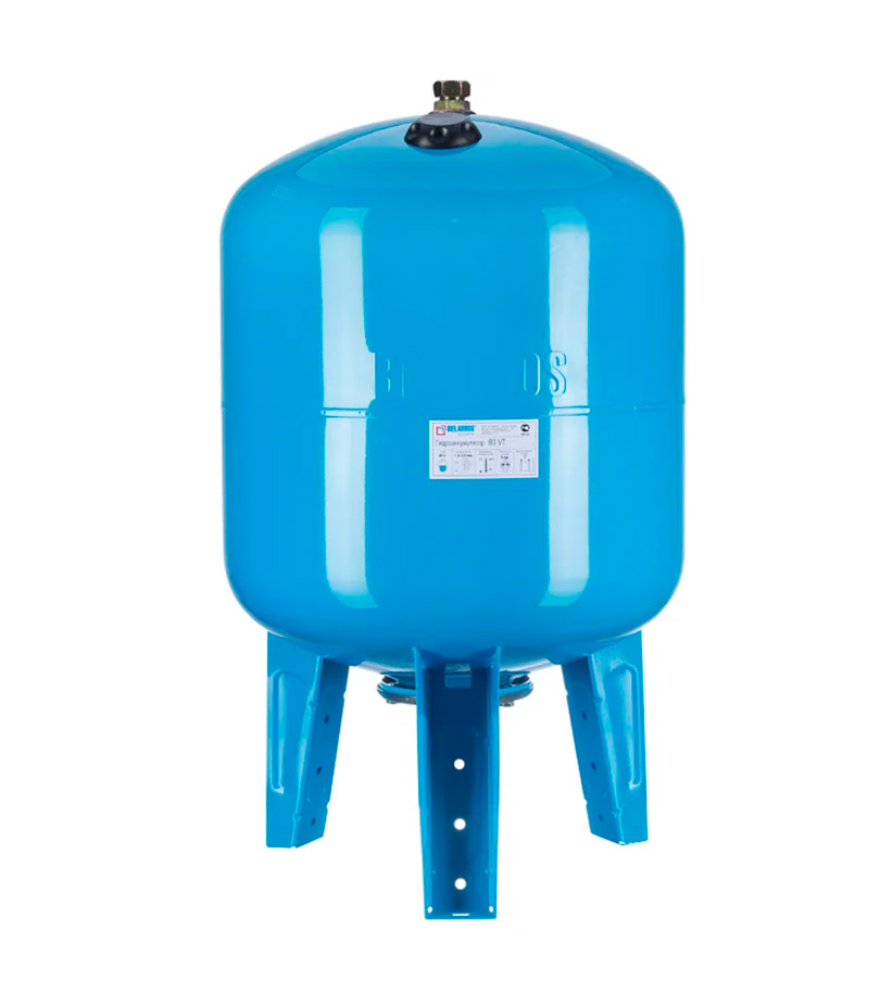

Гидроаккумулятор Беламос 80VT (80 литров, вертикальный) предназначен для поддержания оптимального давления воды в системах водоснабжения, предотвращения гидравлических ударов, ограничения количества включений насоса и создания некоторого запаса воды.

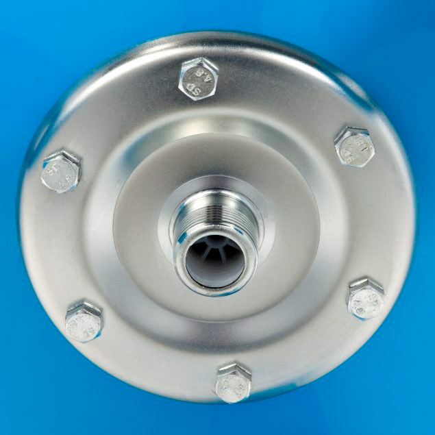

Конструктивно гидроаккумулятор Belamos 80VT состоит из двух основных элементов: металлической емкости (бака) и резиновой мембраны, расположенной внутри самого бака, для разделения воздушной и водной среды. Мембрана герметично соединяется с металлическим корпусом с помощью фланца. Свободное пространство между корпусом и мембраной заполняется воздухом под определенным давлением. Фланец гидроаккумулятора имеет резьбовое соединение (штуцер) для дальнейшего подключения его к водопроводу.
  • Габаритные размеры: 450x450x760 мм
  • Для увеличения срока службы гидроаккумулятора бак изготавливается из стали толщиной не менее 0.8-1.0 мм (в зависимости от размера гидроаккумулятора).
  • Порошковая окраска внешней поверхности стального бака надёжно предохраняет его от ржавления.

  • Фланец крепится на болты и гайки – для надежного и герметичного подключения гидроаккумулятора к водопроводу.

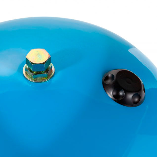

  • Второй штуцер имеет внутреннюю и внешнюю резьбу, позволяющую установить всю автоматику для насоса, а также автоматический «спускник» воздуха из мембраны.
