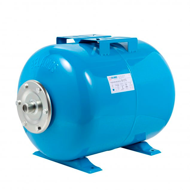

Гидроаккумуляторы Belamos предназначены для поддержания в системе водоснабжения давления воды на оптимальном уровне, для предохранения насосного оборудования от частых включений (тем самым продлевается эксплуатационный ресурс насоса и снижается потребление электроэнергии). Также гидроаккумулятор для воды Беламос минимизирует негативное влияние гидроударов на систему водоснабжения, увеличивая продолжительность службы арматуры, трубопроводов и других частей конструкции. Еще одна немаловажная функция – выдача в систему собственного запаса воды в случаях отключения электричества. Гидроаккумулятор – это обязательный элемент большинства современных систем водоснабжения. В ассортименте Belamos представлены баки номинальной емкости от 24 до 300 литров, для удобства установки завод-изготовитель производит гидроаккумуляторы вертикальной и горизонтальной компоновки.
Гидроаккумулятор Беламос состоит из двух частей – бака, изготовленного из металла, и резиновой мембраны, которая располагается внутри него, отделяя воздушную среду от водной. Благодаря использованию фланца, обеспечивается плотное, герметичное соединение корпуса и мембраны. Свободное пространство между корпусом и мембраной заполнено воздухом под давлением. Для подключения гидроаккумулятора к водопроводу на фланце предусмотрен штуцер (резьбовое соединение).
Для изготовления бака используется сталь, толщина которой зависит от типоразмера гидроаккумулятора и составляет 0,8-1 мм. Чтобы защитить стальной бак от коррозии, на его поверхность при изготовлении наносится порошковая краска. Для изготовления внутренней мембраны выбран синтетический каучук EPDM. Этот материал практичнее, чем натуральная резина, поскольку не гниет и со временем не растрескивается. Сделанная из него мембрана служит намного дольше, чем аналог из натуральной резины. Надежность подключения гидроаккумулятора к водопроводной системе обеспечивается креплением фланца на гайки с болтами.
Поступающая из колодца либо из скважины в гидробак холодная вода содержит большое количество воздуха в растворенном виде. Скапливаясь внутри, воздух уменьшает полезный объем бака. В местах скопления воздуха размножаются бактерии, из-за чего вода начинает неприятно пахнуть. Чтобы избежать этих проблем, из гидроаккумулятора Беламос необходимо периодически стравливать воздух. Делать это можно с помощью штуцера с внешней и внутренней резьбой. Используя штуцер, можно установить воздушный клапан, предназначенный для удаления, скопившегося в гидроаккумуляторе воздуха без отсоединения бака от водопроводной системы. Также через штуцер можно подключить манометр и дополнительную автоматику, что является одним из существенных преимуществ гидроаккумуляторов Belamos в сравнении с аналогичными гидробаками других торговых марок.
