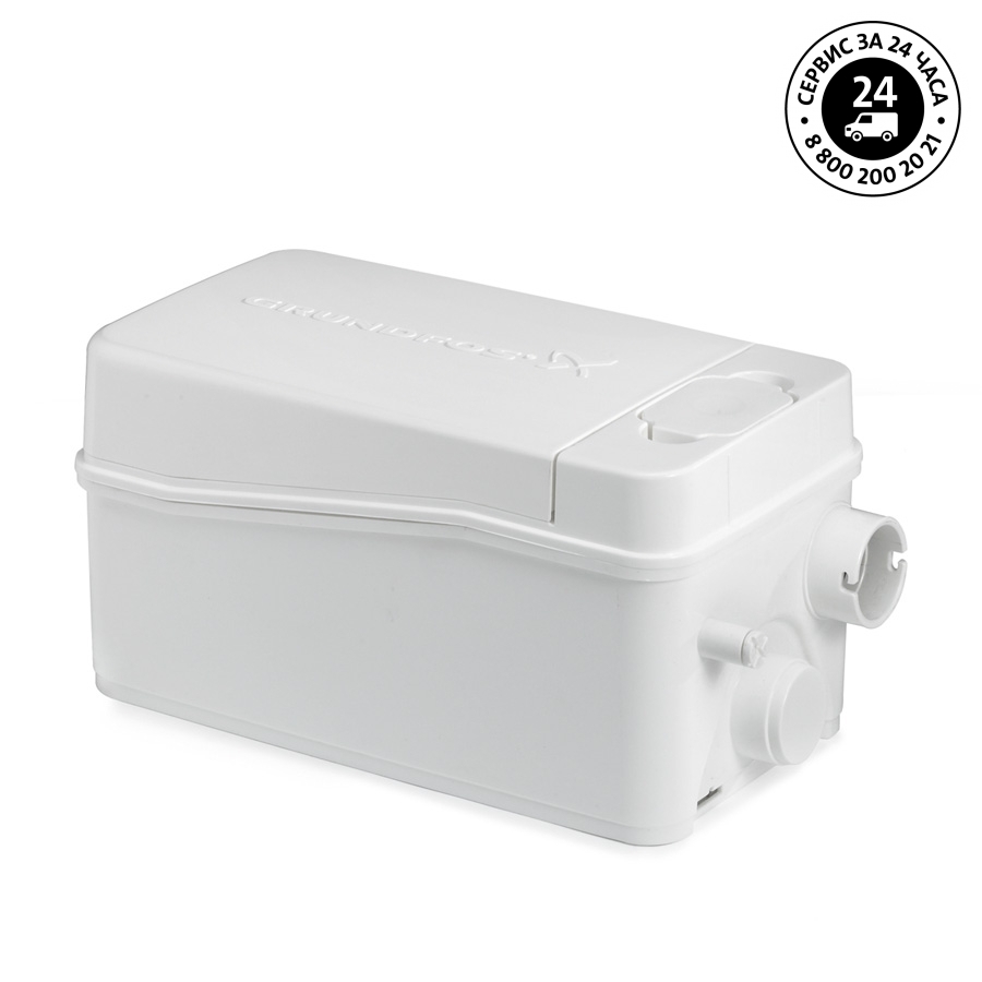

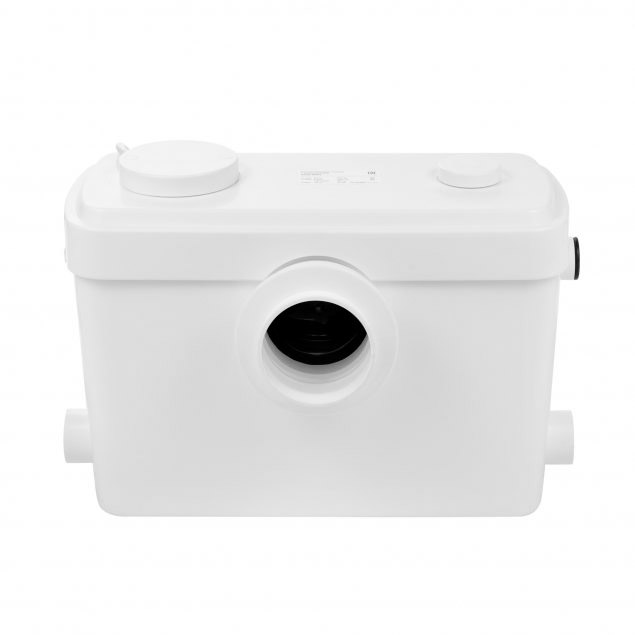

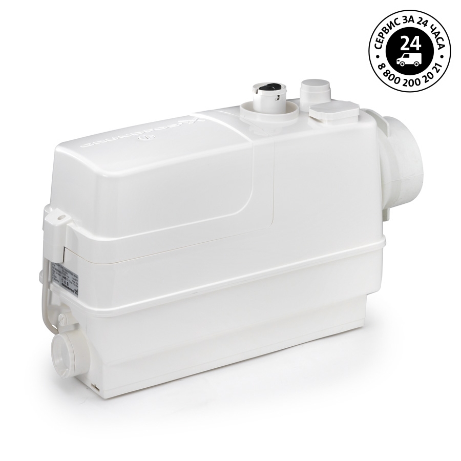

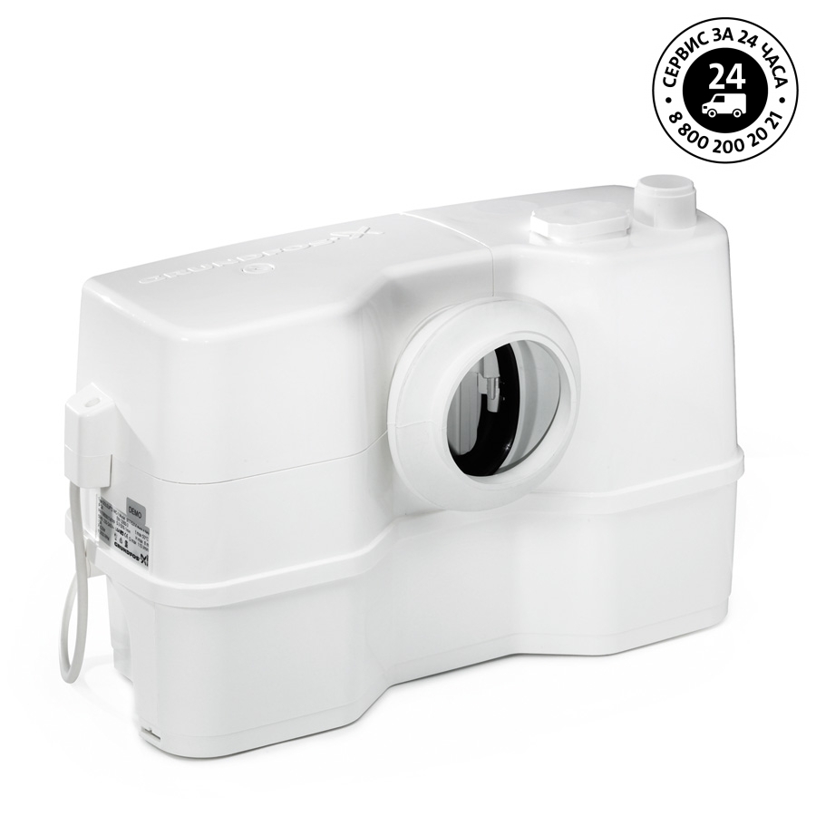

Канализационные насосные установки используются для отведения сточных вод от раковин, ванн, биде, душа и других видов сантехники при невозможности их отвода самотеком. Это оборудование помогает решить проблему с отводом воды в случае, если санузел располагается на большом расстоянии от стояка либо находится ниже уровня размещения основной канализации. Канализационные станции устанавливают в санузлах, которые расположены на чердаках, мансардах, в подвалах. Их используют при оборудовании новых ванных комнат и туалетов в местах, где сложно или невозможно проложить новую канализацию. Также они востребованы в тех случаях, когда необходимо расширить либо реконструировать жилое помещение с добавлением сантехнических приборов.
В перекачиваемой жидкости может содержаться туалетная бумага, средства бытовой химии, фекалии. Не должно быть в ней агрессивных химических соединений (промышленной химии, дорожных стоков, автошампуней, различных растворителей), строительного мусора, камней, волос, средств женской гигиены, картонных и пластиковых изделий, а также других объемных, твердых предметов.
КНС компактны, имеют эстетичный дизайн, просты в монтаже, бесшумны в использовании и не создают вибраций во время работы. Установки можно использоваться вместе с любыми сантехническими устройствами. При выборе определенной модели учитывают цели её предстоящего применения и уровень загрязненности сточных вод. Правильный выбор и соблюдение всех условий и требований, изложенных производителем в руководстве по эксплуатации, гарантируют продолжительный срок службы станции и её надежность в работе.
Канализационная установка имеет вид автоматической водоподъемной станции небольшого размера, которая работает на базе одноступенчатого погружного насоса центробежного типа. Поступающие из санузлов сточные воды оказываются в накопительной емкости станции, откуда с помощью насоса по трубам подаются к месту их последующей утилизации. Включение насоса происходит в автоматическом режиме после достижения жидкостью уровня пуска. После падения уровня воды до отметки останова насос выключается. В канализационных станциях установлены свои уровни останова и пуска. Во многих моделях имеется режущий механизм. Для изготовления корпуса использован легко очищаемый пластик. Верхняя крышка снабжена вентиляционным отверстием с угольным фильтром.
Внутренняя полость электрического двигателя насоса заполнена маслом. Эта особенность конструкции делает охлаждение более эффективным, не позволяет жидкости проникнуть в электродвигатель. Также имеется встроенная термозащита, отключающая двигатель при подъеме температуры выше критического уровня. После охлаждения мотора работа КНС автоматически возобновляется.
