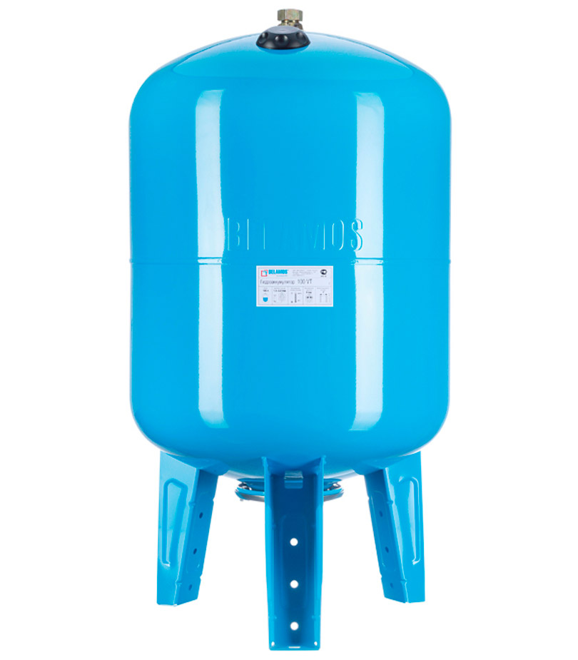

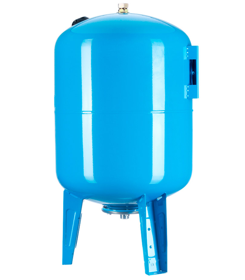

Гидроаккумулятор Belamos 100VT (100 л, вертикальная установка) предназначен для поддержания оптимального давления воды в системах водоснабжения, предотвращения гидравлических ударов, ограничения количества включений насоса и создания некоторого запаса воды.
Устройство

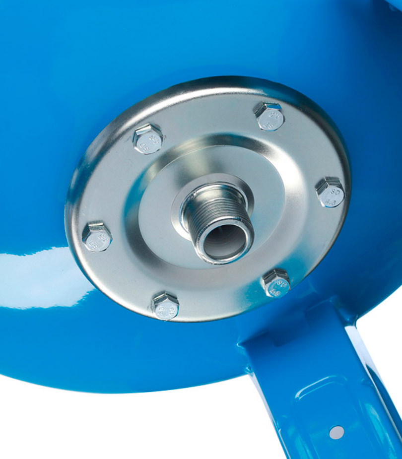

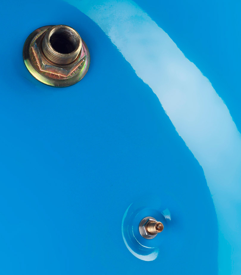

Конструктивно гидробак Беламос 100 литров состоит из двух основных элементов: металлической емкости (бака) и резиновой мембраны, расположенной внутри самого бака, для разделения воздушной и водной среды. Мембрана герметично соединяется с металлическим корпусом с помощью фланца. Свободное пространство между корпусом и мембраной заполняется воздухом под определенным давлением. Фланец гидроаккумулятора имеет резьбовое соединение (штуцер) для дальнейшего подключения его к водопроводу.
  • Габаритные размеры: 450x450x840 мм
  • Для увеличения срока службы гидроаккумулятор Беламос 100 VT (100 л.) изготавливается из стали толщиной не менее 0.8-1.0 мм (в зависимости от размера гидроаккумулятора).
  • Порошковая окраска внешней поверхности стального бака надёжно предохраняет его от ржавления.
  • Внутренняя мембрана изготавливается из EPDM, который в отличие от натуральной резины не гниет, не трескается. Мембрана из EPDM отличается значительно большим сроком службы, чем мембрана из натуральной резины.
  • Фланец крепится на болты и гайки – для надежного и герметичного подключения Беламос 100VT к водопроводу.
  • Второй штуцер имеет внутреннюю и внешнюю резьбу, позволяющую установить всю автоматику для насоса, а также автоматический «спускник» воздуха из мембраны.
