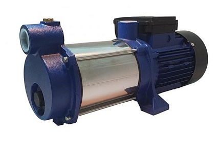

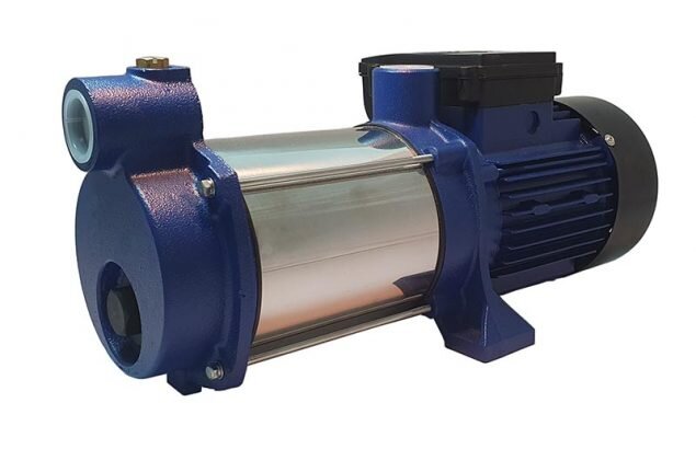

Насос многоступенчатый XI 08 E Belamos
Арт. BLM0XI08E
Многоступенчатые насосы БЕЛАМОС серии XI E предназначены для подачи под давлением чистой пресной воды, из колодцев, скважин, открытых водоемов, магистральных водопроводов, не содержащей абразивных или волокнистых частиц, а также химически активных веществ.
Поверхностные многоступенчатые насосы «БЕЛАМОС» относятся к типу центробежных электронасосов. За счет центробежной силы, возникающей при воздействии лопастей рабочего колеса на жидкость, в электронасосе создается движение жидкости и необходимый напор.
Корпус насоса, изготовленный из нержавеющей стали, очень долговечен, а также насос долго сохраняет свой эстетичный внешний вид. Применяется насос для перекачки неагрессивных, невзрывоопасных жидкостей с максимальной температурой +35 °С. Модель небольшая, что отлично подходит для установки там, где места совсем немного.
Насос может применяться для перекачивания неагрессивных, невзрывоопасных жидкостей, максимальной температуры не более +35 °С.

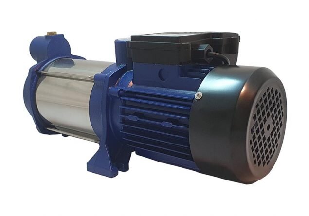

Особенности конструкции:
  • Асинхронный двигатель: насосы имеют двигатель со встроенной защитой от перегрузок;
  • Рабочее колесо: полимер;
  • Уровень защиты - IP54: можно эксплуатировать устройство на улице, кроме мест прямого воздействия струй воды, и в помещении с повышенной влажностью;
  • Рекомендуется использовать обратный клапан для корректной работы насоса;
  • Максимальная глубина всасывания - 8,0 м, в случае, если зеркало воды находится на большей глубине, рекомендуется использовать насосы для скважин.

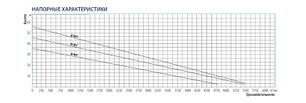

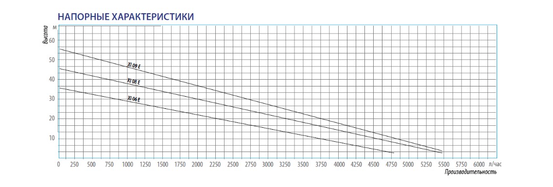

  • Максимальный расход, м³/ч 5.4
  • Максимальный напор, м 45
