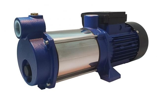

Поверхностные самовсасывающие насосы Belamos предназначены для подачи под давлением пресной воды из накопительных резервуаров, скважин, колодцев, водоемов. Вода должна быть чистой, без волокнистых и абразивных частиц. Также в ней не должно содержаться веществ, способных вступать в химические реакции с материалами, из которых изготовлен электронасос. При несоблюдении данных условий рабочие части насосного оборудования могут быстро износиться, что приведет к уменьшению напора, снижению производительности устройства и его преждевременной поломке. Насос садовый Беламос после однократного заполнения водой начинает функционировать в режиме самовсасывания. Перекачиваемую с его помощью воду можно использовать для водоснабжения дома или полива растений. Максимальная глубина всасывания может достигать 8 метров. Устанавливать данный тип насосного оборудования рекомендуется в хорошо проветриваемых, сухих помещениях. Поверхностные насосы Беламос изготавливаются из современных, безопасных материалов, поэтому не меняют состав перекачиваемой ими жидкости и не оказывают вредного влияния на природу. В течение всего периода эксплуатации электронасос не нуждается в техобслуживании.
Садовые насосы Belamos серий XA, XI, XI E и XK относятся к устройствам центробежного типа. Во время работы электронасоса лопасти рабочего колеса воздействуют на воду, в результате чего возникает центробежная сила, создающая движение внутри оборудования и нужный напор. Трубка Вентури и внутренний эжектор обеспечивают всасывание жидкости. Центробежный насос включает в себя следующие составляющие: насосную часть, трубку Вентури, электромотор, эжектор, диффузор, крыльчатку (рабочее колесо).
Belamos ХР – насосы вихревого типа, эти устройства стоят меньше, чем поверхностные центробежные модели, имеют более компактные размеры. Вихревый электронасос включает в себя следующие узлы: блок подключения, электромотор, насосную часть. На корпусе имеется три отверстия: выходное, входное, заливное. Во время работы насос всасывает воду за счет кругового перемещения рабочего колеса, после чего нагнетает ее в напорную магистраль под давлением.
Двигатель в самовсасывающем насосе Беламос – однофазный, асинхронный. Режим работы – S1 продолжительный. Основные части электромотора – ротор, статор, подшипниковые щиты. Охлаждается двигатель потоком воздуха, который создает расположенная на валу крыльчатка. От перегрузок электродвигатель защищает термозащита, встроенная в статорную обмотку.
У моделей серии ХA корпус изготовлены из чугуна, XI E и XI – из нержавеющей стали, ХK – из пластика. Для изготовления трубки Вентури, а также эжектора, диффузора и крыльчатки использован износостойкий пластик, а рабочей части вала – нержавеющая сталь. На поверхности вала имеются керамографитовые уплотнения.
Поверхностный насос Belamos серии ХР снабжен чугунным корпусом. Рабочее колесо оснащено прямолинейными периферийными лопатками и сделано из латуни. Для изготовления рабочей части вала использована нержавеющая сталь. Механическое уплотнение сделано из графита-керамики-NBR.
Для корректной работы насосного оборудования в составе системы подачи воды, предотвращения его функционирования «всухую», всасывающая магистраль в обязательном порядке должна быть оснащена обратным клапаном.
