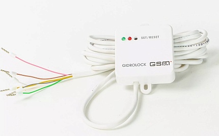

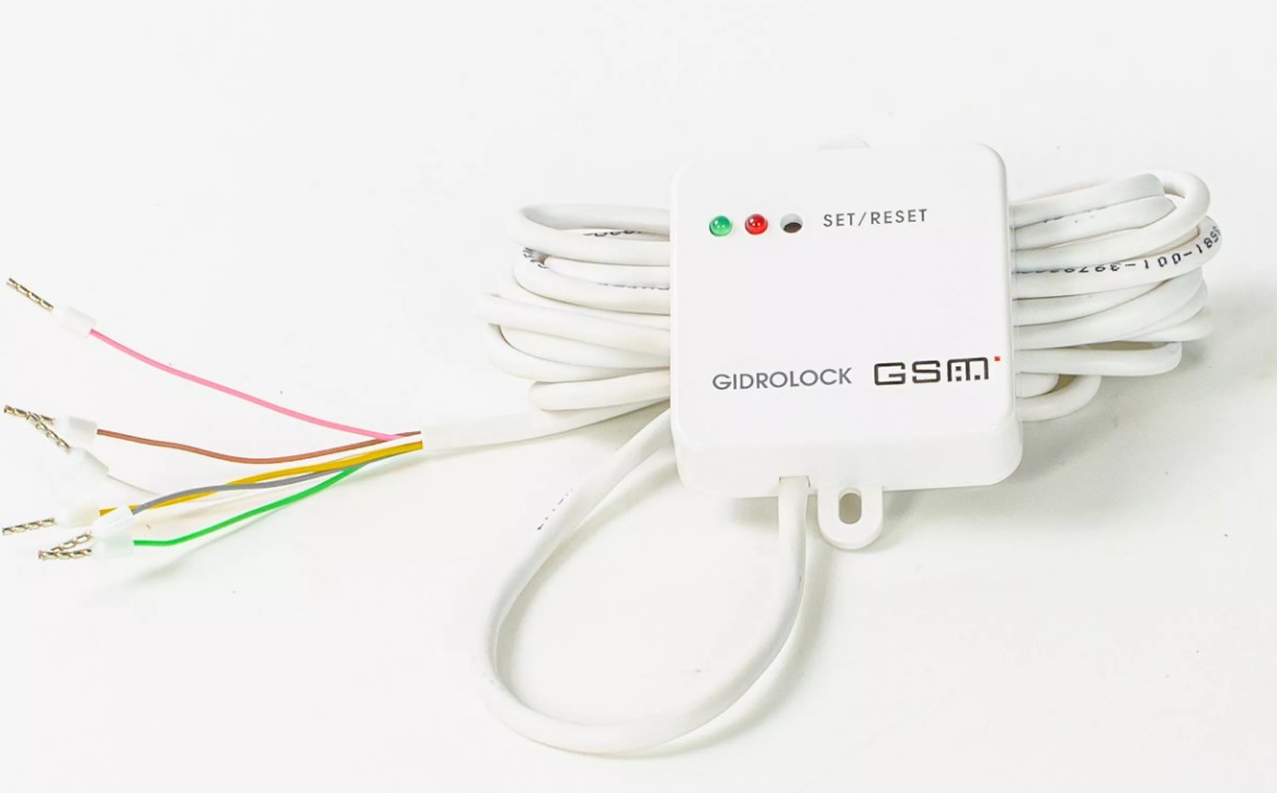

GSM-модем Gidrolock
Арт. GDL50000124
GSM-модем GIDROLOCK предназначен для передачи тревожных или информационных SMS-сообщений при возникновении аварийных ситуаций в системах протечки воды (или других инженерных системах) и управления посредством команд в принимаемых SMS-сообщениях исполнительными устройствами (шаровыми кранами с электроприводом) по двум независимым каналам.
GSM-модем GIDROLOCK может быть включен в состав системы защиты от протечек воды GIDROLOCK, как на стадии монтажа нового оборудования, так и путем модернизации уже установленных ранее систем.
ВНИМАНИЕ! GSM-модем GIDROLOCK может работать только в GSM-сетях 2G. Не работает в GSM-сетях 3G, 4G и в сети оператора ТЕЛЕ2 в московском регионе.
Основные технические характеристики:
  • Напряжение питания: ±8…15 В.
  • Ток потребления: I min/max = 15/300 мА.
  • Рабочий диапазон частот: GSM 850, EGSM 900, DCS 1800, PCS 1900.
  • Излучаемая мощность, не более: 2 Вт (Class 4) для GSM 850 и EGSM 900; 1 Вт (Class 1) для DCS 1800 и PCS 1900.
  • Выходы (OUT 1 и OUT 2): открытый коллектор, I max = 100 мА.
  • Входы (IN1 и IN2): замыкание входа на землю (GND) – передача аварийного SMS-сообщения.
  • Длина соединительного провода: 2,0 м.
  • Температурный диапазон эксплуатации: от -10 °C до +50 °C.
  • Температурный диапазон хранения и транспортирования: от -40 °С до +60 °С.
  • Степень защиты оболочки: IP40.
  • Габаритные размеры: 48х48х14 мм.
  • Артикул GDL50000124
  • Производитель GidroLock
  • Максимальная рабочая температура, °С +50
