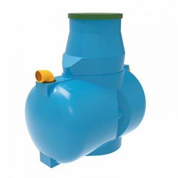

Септик «Дочиста» – простая и эффективная автономная канализация, позволяющая собирать и утилизировать хозяйственно-бытовые стоки на загородном участке или на даче. Компактный и экономичный септик станет лучшим решением в том случае, если централизованная канализационная сеть на участке отсутствует, и её устройство невозможно или нецелесообразно с экономической точки зрения. Доставка и монтаж септика под ключ на вашем участке осуществляется в самые оперативные сроки.

Конструктивные особенности:
  • Трёхзонный корпус из сверхпрочного полиэтилена – бесшовный и на 100% герметичный, изготавливается путём ротационной формовки. Особая цилиндрическая форма корпуса позволяет оказывать максимальное сопротивление воздействию грунтовых нагрузок.
  • Сантехническая 110-миллиметровая труба, предназначенная для подачи загрязнённых хозяйственно-бытовых стоков с одной стороны и отвода очищенной воды с другой.
  • Технологические отверстия для сервисных работ.
  • Специальная крышка на горловину.
Принцип работы септика
Действие септика «Дочиста» 3 Пр основывается на биологической очистке и механическом отстаивании загрязнённых стоков.
Загрязнённые сточные воды поступают самотёком из дома по трубам системы канализации в первую зону (камеру-отстойник), в которой задерживаются неосаждаемые вещества и частицы жира. Твёрдые вещества, имеющие способность к оседанию, собираются на дне камеры.
Далее стоки поступают в следующую зону, предназначенную для первичного осаждения хлопьев, образовавшихся в результате жизнедеятельности микроорганизмов.
После этого вода проходит через специальную систему дренажа в третью зону корпуса, при этом остаток хлопьев выпадает в осадок. Очищенная вода выводится из конструкции при помощи сантехнической трубы.
  • Количество пользователей 3
  • Объем, л 1200
  • Размеры ВхШхД, мм 1620х960х1480
  • Вес, кг до 80
