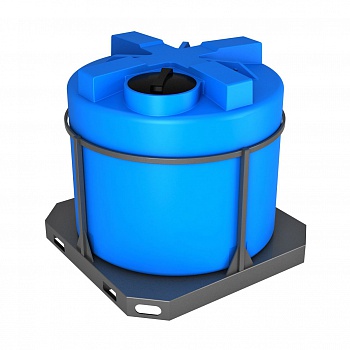

Емкость цилиндрическая пластиковая в обрешетке, произведена на заводе, который использует импортное оборудование для ротоформовки.
Емкость данной модели предназначена для накопления, хранения различных сред, согласно паспорту на данное изделие.
Все модели емкостей изготавливаются на производстве методом ротоформовки из гранулированного порошка, под тщательным контролем технологов и инженеров.
Полное описание
Правильное распределения полиэтилена в пресс-форме гарантирует высокую прочность изделия, равномерность толщины стенок и отсутствие сварочных швов.
Это обеспечивает высокую надежность и долгий срок эксплуатации не только с водой, но и с различными химпродуктами, растворами щелочей и кислот (согласно техническим нормам).
Емкости производятся в синем и белом и черном цвете. Полиэтилен при производстве баков используется в чистом виде, без добавления вторичного сырья. Бак белого цвета облегчает визуальный контроль качества и количества содержащейся в нем жидкости.
Данная емкость имеет толщину стенки 8-10 мм. Металлическая обрешетка, по периметру стенок емкости, предусмотрена для сохранения формы и предотвращения деформации ее в наполненном состоянии. Емкость транспортируется автопогрузчиком с вилочным захватом за нижнюю часть.
Емкость имеет горловину укомплектованную крышкой диаметром 400 мм с резьбой для винтовой крышки (крышка в комплекте). Через горловину удобно промывать емкость большим напором воды или выкачивать осадок с помощью дренажного насоса.
Установка емкости производится на жесткое основание, которое не будет деформироваться при максимальном давлении ёмкости на его площадь.
