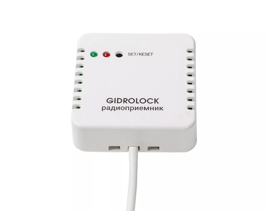

Радиоприемник S32
Арт. GDL50000125
GidroLock
10 лет
Радиоприемник S32 Предназначен для приема радиосигнала с радиодатчиков WSR в количестве до 32 штук и передачи сигнала об аварии на блок управления Gidrolock. Также может передавать на блок управления команды от радиопанели «открыть/закрыть».
