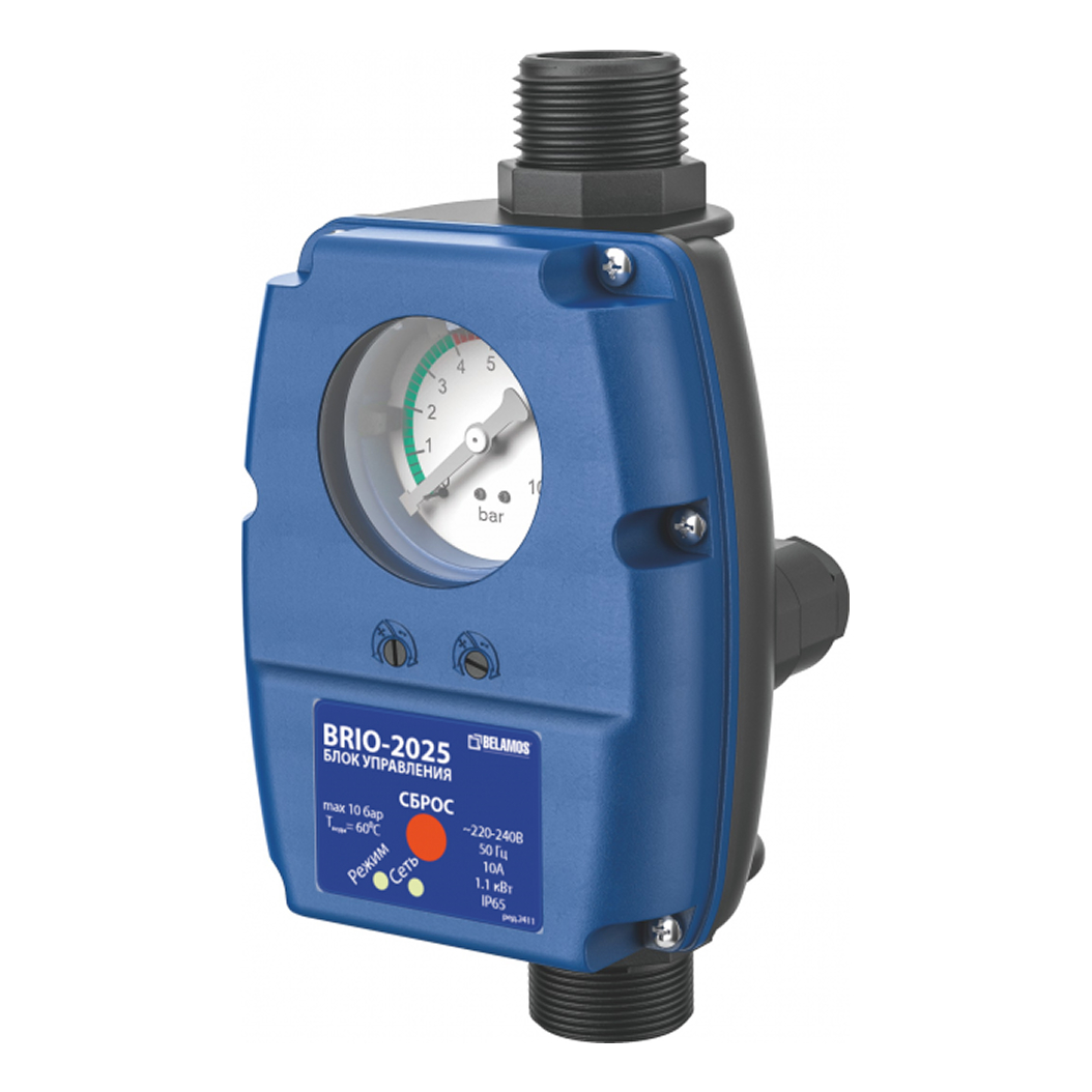

Belamos BRIO-2025 - двухпороговый блок управления, предназначенный для автоматического управления однофазными поверхностными и погружными насосами мощностью до 1,1кВт в системах автономного водоснабжения, повышения давления, полива и орошения. Электронное интеллектуальное устройство для запуска и остановки насоса использует данные о наличии воды и изменении давления в трубопроводе. Блок управления контролирует работу насоса в автоматическом режим в заданном диапазоне давления. В случае падения давления ниже минимального блок включает насос, а при достижении максимального давления отключает насос.
Особенности Belamos BRIO-2025:
  • Блок автоматики Belamos BRIO-2025 полностью заменяет реле давления, устройство защиты от сухого хода, манометр, четырехходовые фитинги и т.д., входящие в состав обычной системы водоснабжения. Интегрированная конструкция позволяет сэкономить на монтаже больше времени и материалов.
  • Блок управления может работать в двух режимах: в режиме работы по давлению включает/выключает насос при достижении заданного давления с задержкой 3 с; в режиме работы по потоку включает насос по заданному давлению, а выключает через 8 с после полной остановки воды, проходящей через блок управления.
  • Изменение давления запуска и остановки насоса, производится поворотом влево/вправо соответствующего регулятора на панели.
  • Защищает насос от работы в режиме «сухого хода».
  • Защита от частых включений. В случае если насос будет отключаться каждые 15 секунд более 30 раз подряд, блок управления безопасно выключит его.
  • Токоведущие части и трубы полностью изолированы, а блок управления с высокой степенью герметизации обеспечивает непревзойденную безопасность по сравнению с традиционной системой.
  • Допускается установка блока управления как непосредственно на насос, так и в водопроводной системе. При этом между насосом и устройством не должно быть точек водоразбора (например кранов).
  • Рабочее положение устройства — вертикальное!
  • В комплекте кабели для подключения к сети и насосу.
  • Артикул BLMBrio-2025
  • Диапазон регулировки давления, атм 1 - 10 атм
  • Класс защиты IP65
  • Номинальный ток, А 10
  • Максимальная рабочая температура, °С +60
