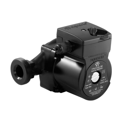

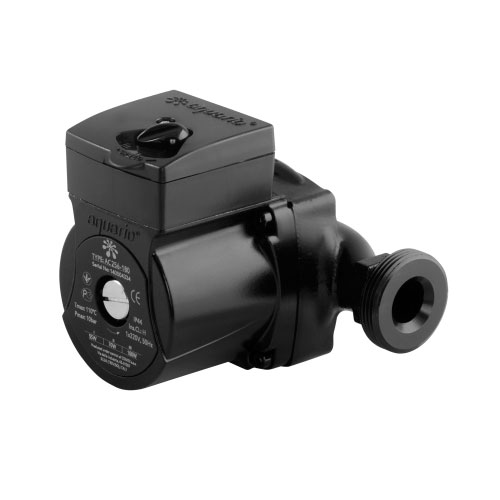

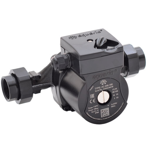

Циркуляционный насос AC 256-180 с мокрым ротором, с резьбовым соединением предназначен для использования в системах отопления.
Тип
Поверхностный моноблочный насос с одним рабочим колесом центробежного типа. Расположение входного и выходного патрубков - на одной оси (в линию). Конструкция двигателя - без уплотнения вала (с «мокрым» ротором). Во время эксплуатации ротор двигателя и подшипники смазываются и охлаждаются перекачиваемой жидкостью. Количество скоростей работы - 3.
  • Температура перекачиваемой воды: от 1 до +100⁰С
  • Температура окружающей среды: от +1 до +40⁰С
  • Максимально допустимое давление в корпусе насоса: 10 атм
  • Максимально допустимый линейный размер твердых частиц в воде: 0,1 мм
  • Напряжение питания: 220В (+6%; - 10%)
  • Насос устанавливается и эксплуатируется в помещении
  • электродвигатель с «мокрым» ротором обеспечивает бесшумную работу насоса
  • 3-х режимное регулирование скорости (мощности) двигателя
  • питание от 1-фазной сети 220В, 50Гц
  • изоляция класс «Н»
  • класс защиты IP44
  • материал рабочего колеса - технополимер
  • вал насоса - керамика
  • подшипники скольжения - керамика

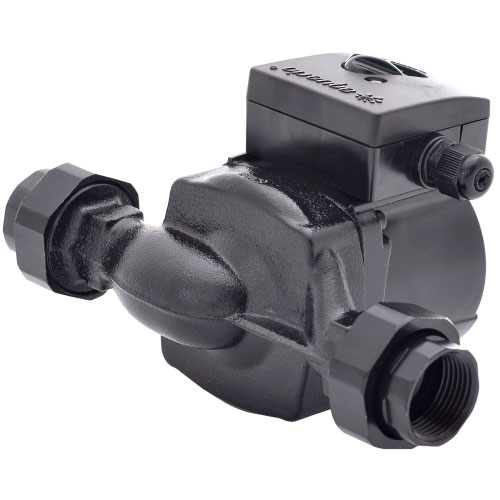

  • корпус насосной части - чугун с катафорезным покрытием внутренней поверхности
  • монтажные фитинги входят в комплект поставки

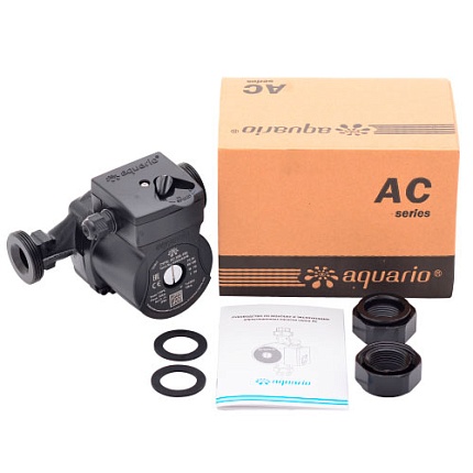

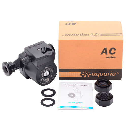

Комплект поставки:
  1. Насос в сборе - 1 шт.
  2. Комплект монтажных фитингов - 2 шт.
  3. Уплотнительные кольца - 2 шт.
Кабель в комплект поставки НЕ входит

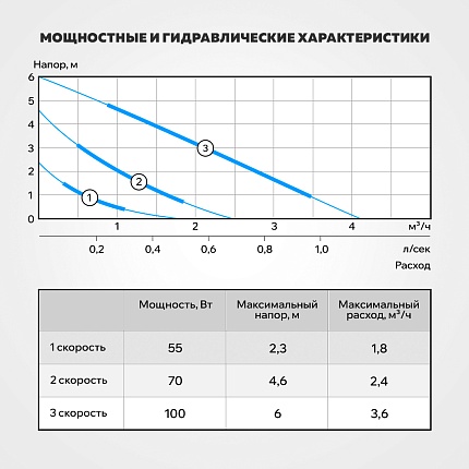

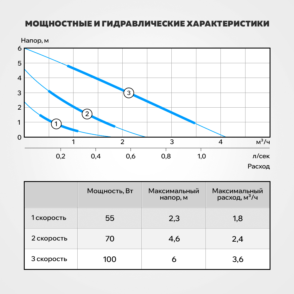

  • Максимальный расход, м³/ч 3,6
  • Максимальный напор, м 6
  • Максимальная мощность, кВт 0,1
  • Номинальный ток, А 0,45
