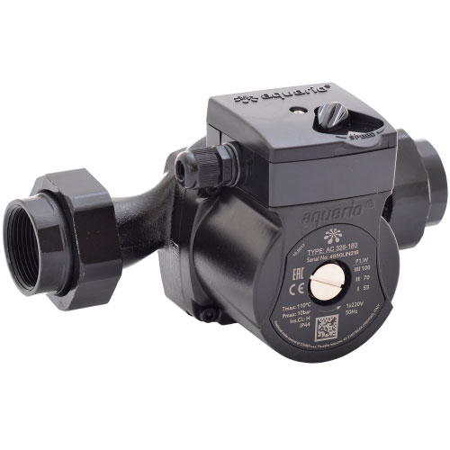

Циркуляционные насосы Aquario серий AC, PRIME-A1 и PRIME- B1 используются для обеспечения эффективной циркуляции теплоносителя в одно- и двухтрубных системах радиаторного отопления и в системе «теплый пол». В качестве теплоносителя может выступать дистиллированная вода или чистая вода, обладающая нейтральным уровнем pH. Также теплоносителем могут быть и водогликолиевые антифризы, лишенные нерастворимых твердых включений и являющиеся химически неагрессивными для материалов электронасоса.
Фланцевые циркуляционные модели серии АС применяются для организации принудительной циркуляции теплоносителя в контурах отопительных и охлаждающих систем зданий и для перекачивания воды при осуществлении ряда технологических процессов.

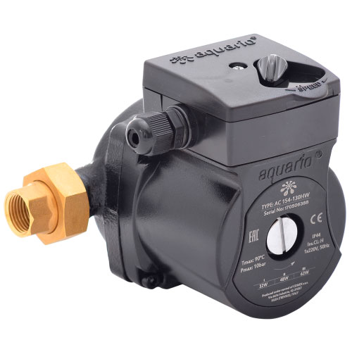

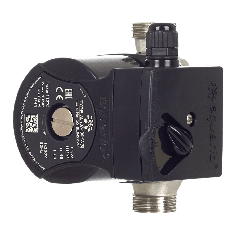

Насосы для ГВС Акварио AC152-130HW, AC154-130HW, AC207-130HW(S) и PRIME151.5-80HW используют в системах горячего водоснабжения для принудительной циркуляции воды. В большинстве случаев, данное оборудование устанавливают в домах и коттеджах, оснащенных системами горячего водоснабжения автономного типа. Их установка дает возможность не допускать остывания жидкости в длинных водопроводах.

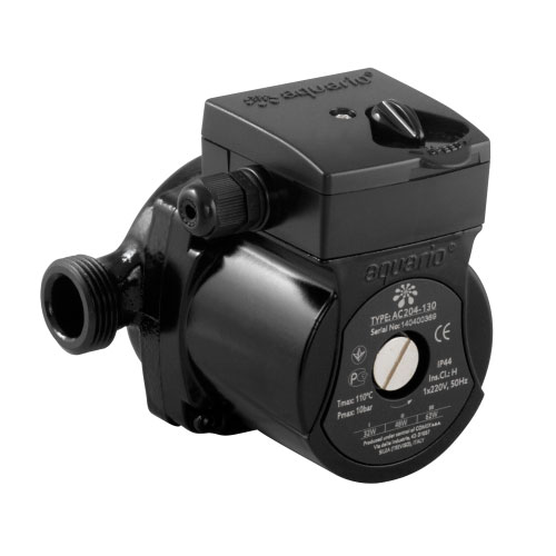

Установка и эксплуатация циркуляционного насоса Aquario возможна только внутри помещений. Оба патрубка (выходной и входной) электронасоса расположены на одной линии в разрыв прямого участка трубопровода. В комплектации есть специальные уплотнения и монтажные фитинги, упрощающие процесс подключения.
Электродвигатель с «мокрым ротором» – охлаждение ротора, подшипников скольжения и вала во время работы насоса осуществляет перекачиваемая жидкость. Благодаря подобному конструктивному решению, электронасос работает абсолютно бесшумно.
Циркуляционный насос Aquario способен работать постоянно без пауз и остановок. В течение всего периода эксплуатации он не нуждается в проведении профилактики. Также для успешного функционирования электронасоса не требуется выполнения периодических сервисных работ.

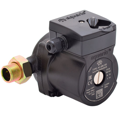

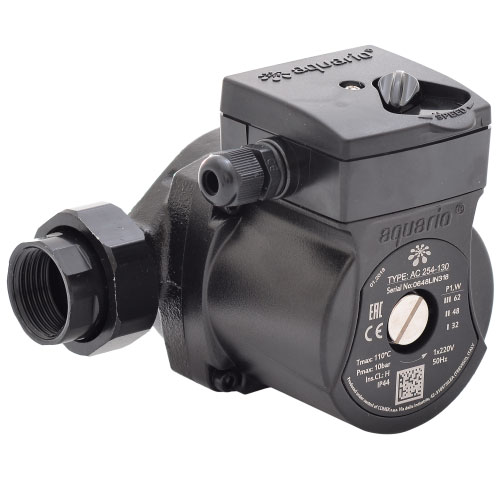

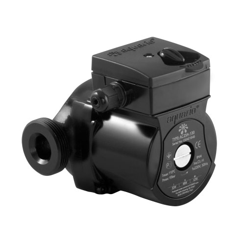

В моделях серии АС предусмотрено 3 режима работы с разными скоростями. Для установки нужного режима используется ручной переключатель, расположенный на клеммной коробке. Изменять режим работы пользователь может самостоятельно. Выключать насос для переключения скорости не обязательно, это можно делать и при работающем устройстве.

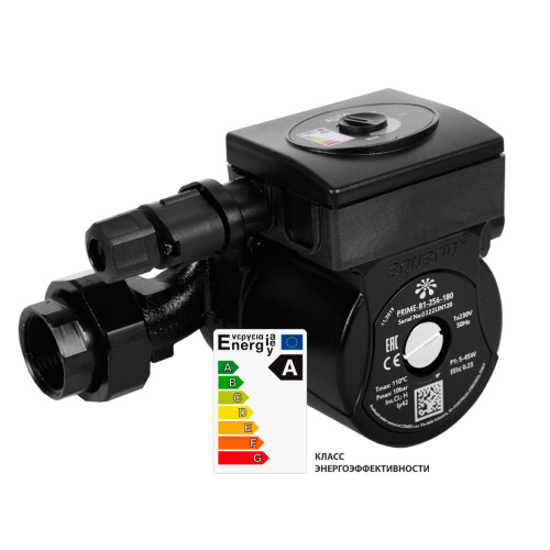

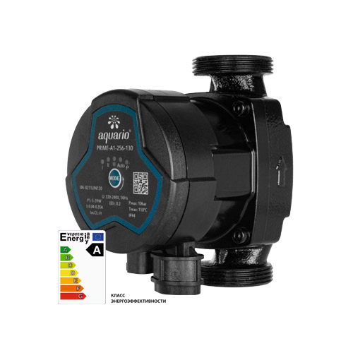

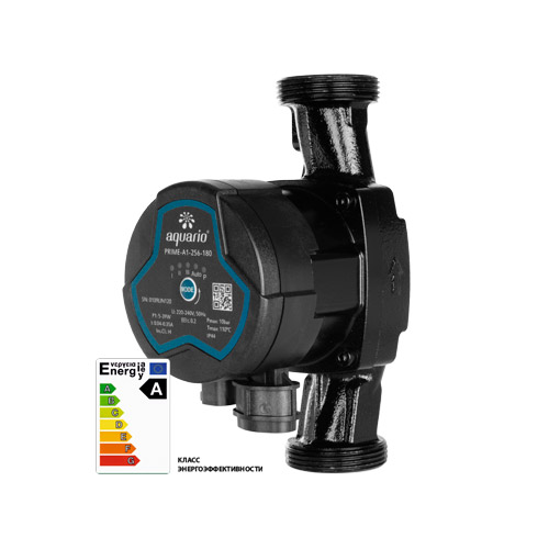

Насосы для отопления Aquario серии PRIME-A1 поддерживают несколько режимов работы: режим под управлением по ШИМ-сигналу от внешнего контроллера, три режима с неизменной скоростью вращения вала электродвигателя, семь режимов с автоматически меняющейся скоростью.

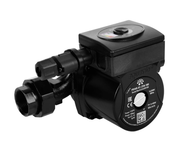

В циркуляционных насосах Акварио серии PRIME-B1 имеется режим фиксированной скорости (для выбора используется бесступенчатый регулятор) и автоматический режим (электронасос сам подстраивает свою работу необходимым образом соответственно потребностям отопительной системы, обеспечивая минимально возможную подачу теплоносителя с целью экономии электроэнергии).

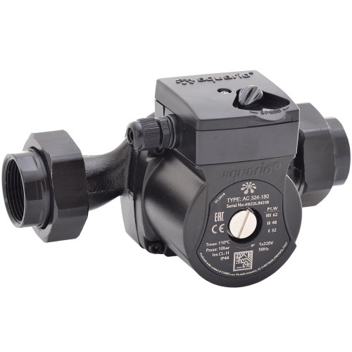

Фланцевые модели серии АС поставляют в продажу в 2-х исполнениях – с одно- или трехфазными двигателях. В однофазных устройствах поддерживается только одна постоянная скорость. У трехфазных моделей имеются три постоянные скорости, которые переключаются вручную.
Насосы для ГВС Акварио и AC-154-130HW и AC-207-130HW(S) поддерживают 3 режима работы, устанавливаемые с помощью переключателя, который располагается на клеммной коробке, во включенном или выключенном состоянии насосного оборудования.

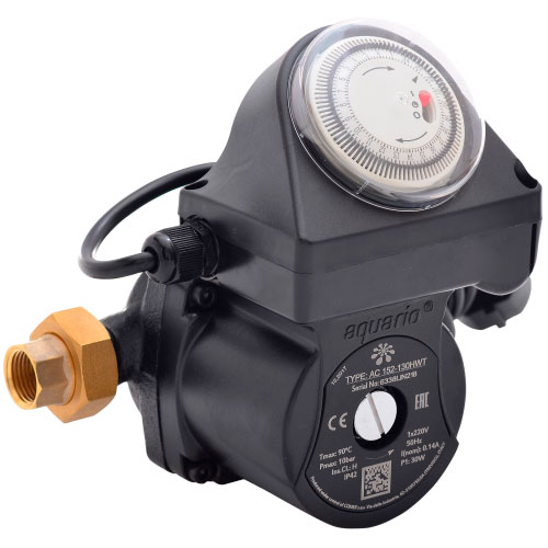

Пользователи Aquario AC152-130HW могут программировать режим его работы с помощью присутствующего в его конструкции суточного таймера.
В модели PRIME151.5-80HW интерфейса управления нет, поэтому режимы и настройки этого насоса изменять нельзя.

AC152-130HW, AC154-130HW: корпус – чугун с защитным полимерным покрытием внутренней поверхности; гильза ротора – нержавеющая сталь; вал и подшипники – оксид алюминия, карбид кремния; рабочее колесо – технополимер на основе полиамида; уплотнения – эластомер EPDM.
AC-207-130HW(S): корпус – нержавеющая сталь; гильза ротора – нержавеющая сталь; вал и подшипники – оксид алюминия, карбид кремния; рабочее колесо – технополимер на основе полиамида; уплотнения – эластомер EPDM.
