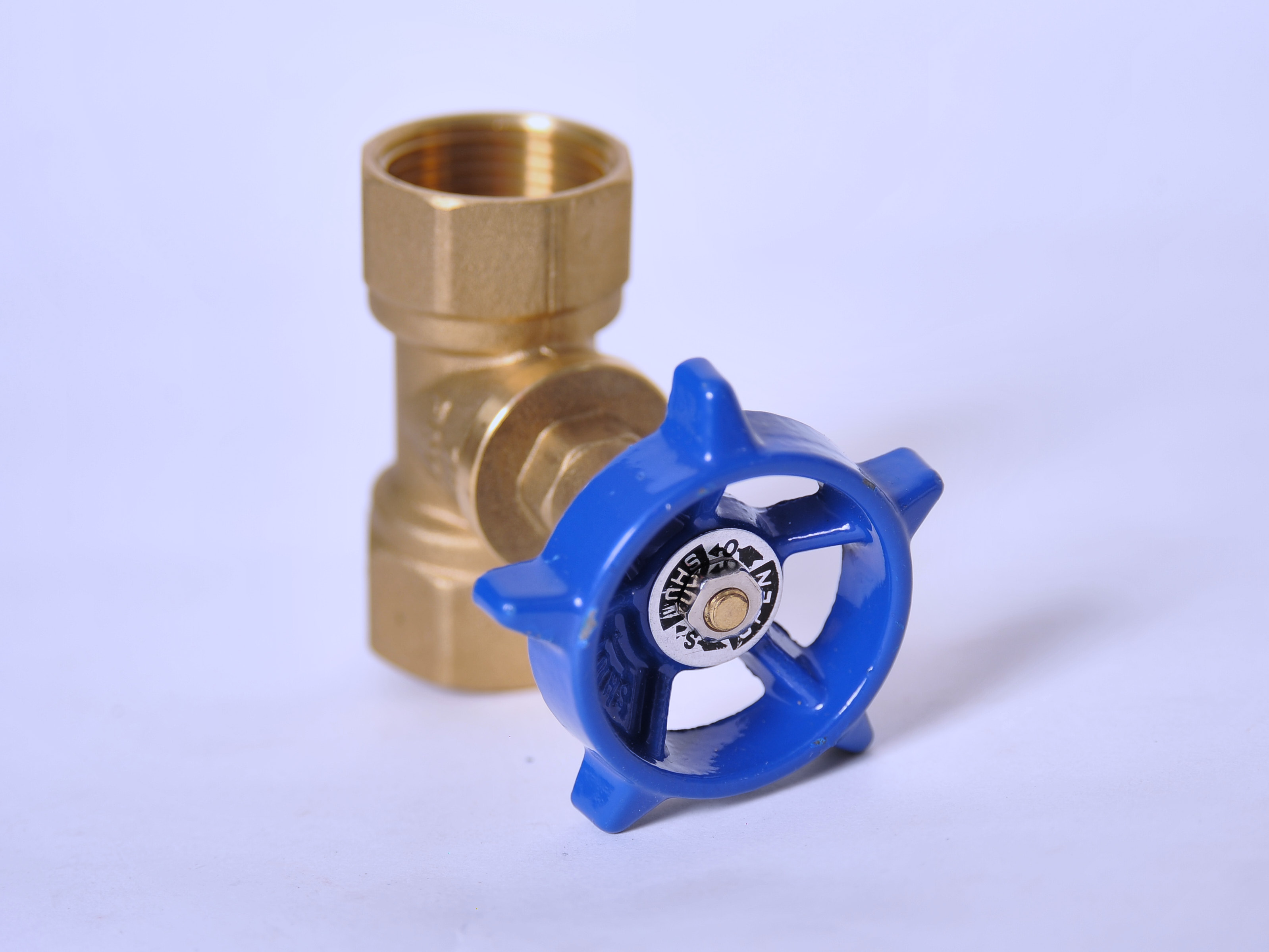

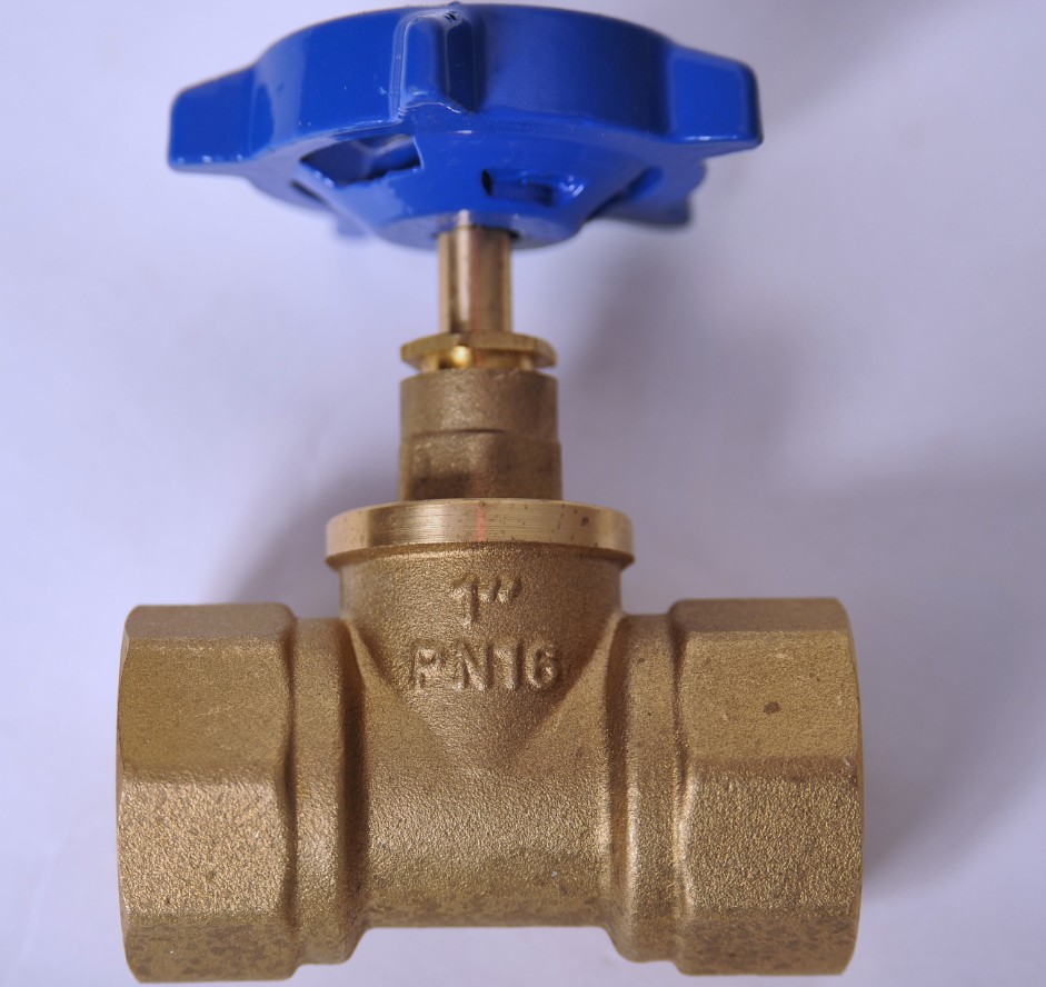

Вентильный кран 1/2"
Арт. TIM-BL1802
Вентиль запорно-регулировочный 1/2" TIM — предназначен для монтирования в трубопроводных системах питьевого, горячего водоснабжения, теплоснабжения, технологических трубопроводах с транспортировкой среды, не агрессивной к материалам устройства в качестве регулирующего и запорного изделия.
  • Материал корпуса латунь
  • Максимальная температура рабочей среды, С° 95
  • Длина, мм 53.5
  • Присоединительный размер ½"
  • Высота, мм 80
  • Привод ручной
  • Строительная длина L, мм 53.5
  • Тип соединения муфта-муфта
  • Тип товара Вентили латунные
  • Диаметр условный DN, мм 15
  • Максимальное рабочее давление 16 бар
  • Артикул TIM-BL1802
  • Производитель TIM
  • Материал Латунь
  • Размер присоединения R1/2"
