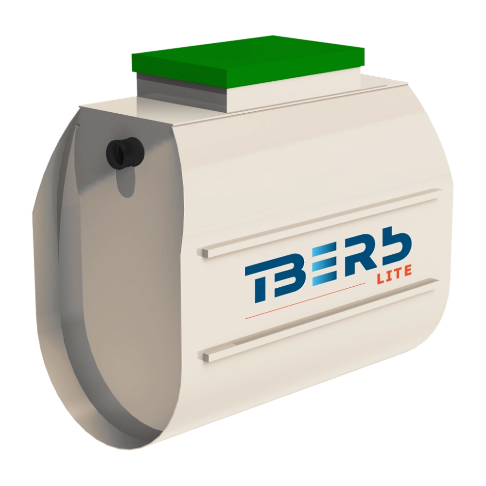

Септик ТВЕРЬ LITE 0,6Н является самым малогабаритным среди моделей ТВЕРЬ LITE, рассчитан на семью до 3 человек. Длина корпуса – 1,6 м, ширина – 1,1 м, высота 1,67 м. Производительность септика 600 литров в сутки.
Септик изготавливается из качественного листового полипропилена, материал не подвержен коррозии и деформации. Стенки дополнительно усиливаются ребрами жесткости, чтобы противостоять давлению грунта.
Корпус септика разделён внутренними перегородками, образующими секции:
1 - септическая камера,
2 - анаэробный биореактор с ершовой загрузкой,
3 - третичный отстойник.
Объём септика - 1500 л.
В последнем отсеке данной модели размещается дренажный насос, который осуществляет принудительный отвод очищенной воды из септика. (Отметка «Н» в маркировке модели). Отвод очищенной воды может быть осуществлён на расстояние до 5 метров.
  • До 3 человек постоянного проживания
  • Очистка стоков внутри установки на 70% + дальнейшая доочистка в грунте
  • Форма корпуса, подходящая для высоких грунтовых вод
  • Быстрый монтаж без бетонирования и дополнительного якорения
  • Без запаха на участке
  • Обслуживание 1 раз в 2-3 года, можно выполнить самостоятельно
  • Принудительный отвод очищенной воды
  • Только надежная качественная автоматика (станция комплектуется насосом DENZEL DPХ450 (по наличию 650) (с встроенным поплавком), насос приобретается отдельно)
