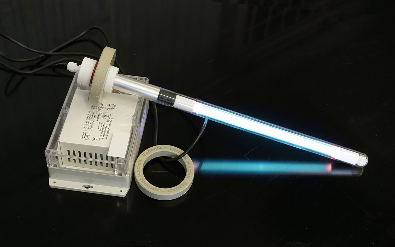

Модуль УФ обеззараживания, адаптированный к условиям станций биологической очистки сточных вод и представляющий собой ртутную либо амальгамную лампу ультрафиолетового излучения с длиной волны 254 нанометра.
Обеспечиваемая интенсивность облучения составляет не менее 40 мДж/см2, что гарантирует инактивацию и уничтожение всех патогенных микроорганизмов.
Для достижения заявленной эффективности облучения, модули подбираются исходя из производительности станции и учитывают возможный залповый сброс.

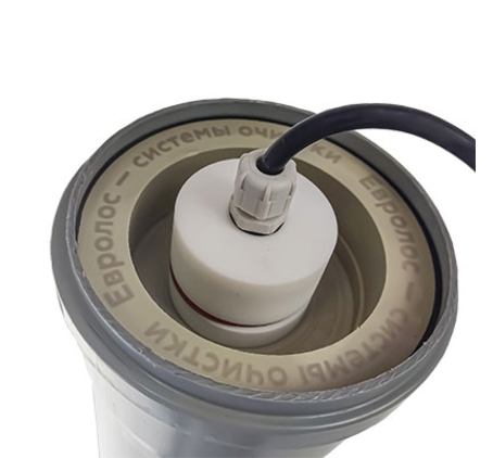

Модуль подходит к любой ёмкости, имеющей самотечный перелив в виде тройника 110мм, установленный перед сбросом воды в окружающую среду.
  • Скорость потока минимальна, а время экспозиции излучения достаточно для уничтожения 99.9% микроорганизмов;
  • УФ лампа работает постоянно, что положительно сказывается на контактах розжига и значительно продлевает её срок службы;
  • Также следует понимать, что УФ лампы не загораются моментально, и набирают полную мощность излучения в течении нескольких десятков секунд. Работая в постоянном режиме, лампа стабильно узлучает заявленную мощность.
