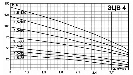

Серийно выпускаемый российский скважинный насос ЭЦВ 220В — ЭЦВ4 Экорус — создан на базе водоподъёмного оборудования ЭЦВ. В изделиях новой серии максимально учтены возросшие требования потребителей к качеству, рабочим характеристикам, энергоэффективности и надёжности глубинных насосных агрегатов — оптимизирована геометрия проточной части с использованием современных методов вычислительной и экспериментальной гидродинамики, улучшена защита электродвигателей от коротких замыканий и перегрузок по току.
Применение
Насосы ЭЦВ 220В Экорус предназначены для перемещения воды с температурой до 35 °С, уровнем кислотности (рН) в интервале 6,5 и 9,5 и содержанием минеральных солей в пересчёте на сухой остаток до 1500 г/л, включая сульфаты (до 500 мг/л), хлориды (до 350 мг/л), сероводород (до 1,5 мг/л). В воде допускается наличие твёрдых примесей и песка до 0,01% масс.
Агрегаты ЭЦВ4 Экорус рассчитаны на эксплуатацию как в автоматическом, так и в ручном режиме и применяются для подъёма воды из артезианских скважин, колодцев, водоемов для:
  • водоснабжения одного и группы домов, сельскохозяйственных объектов — теплиц, ферм;
  • полива земельных участков;
  • заполнения накопительных ёмкостей.
Конструктивное исполнение

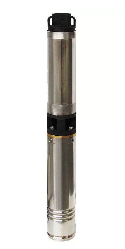

Устройство центробежных агрегатов ЭЦВ 220В идентично устройству установок серии ЭЦВ. Они состоят из многоступенчатой насосной части и асинхронного водозаполненного электродвигателя, валы которых соединены фонарём с расположенным внутри фильтром для защиты от крупных частиц примесей.
Рабочие колёса — плавающие, из износоустойчивого поликарбоната. Они обеспечивают гидравлическую разгрузку вала и осевых подшипников электродвигателя, что значительно увеличивает их ресурс, и позволяют перекачивать воду с повышенным содержанием песка.
Обратный клапан служит для удержания воды при остановах и для плавного пуска. Электронасосы работают от однофазных электросетей переменного тока напряжением 220 В и поставляются с пуско-защитным устройством.
Преимущества насосов ЭЦВ Экорус:
Основное достоинство агрегатов серии Экорус — снижение стоимости жизненного цикла, который зависит от суммы затрат на покупку, монтаж и обслуживание насосного оборудования, оплату потребляемой энергии и срока службы. По сравнению с отечественными и зарубежными аналогами, насосы Экорус отличаются меньшим энергопотреблением и эксплуатационными расходами и более продолжительным сроком службы — 3 года.

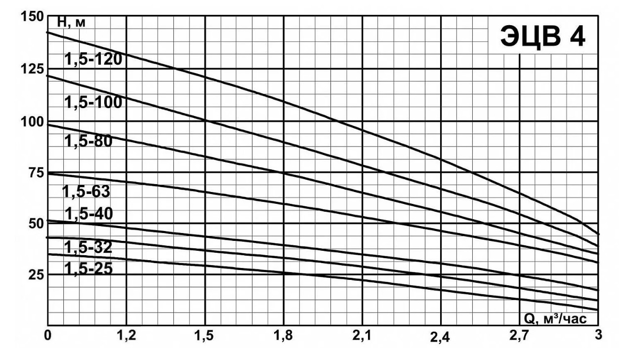

Российские скважинные насосы ЭЦВ Экорус 220В обеспечивают постоянную подачу и напор воды даже при отклонении этих показателей от номинальных на ± 8-10%. Агрегаты работают стабильно, без поломок, перегревов электродвигателя и пробоев изоляции при электропитании плохого качества благодаря 15 % запасу по допустимому значению напряжения.
Другие важные преимущества агрегатов Экорус:
  • высокое качество материалов и сборки, простая, максимально прочная и жёсткая конструкция за счёт корпуса из толстостенной стальной трубы. 100% изделий проходят приемо-сдаточные испытания;
  • высокие гидравлические характеристики;
  • компактность (масса 11-20 кг), повышенная ремонтопригодность, доступность запасных частей;
  • легко встраиваются в любые системы водоснабжения и совмещаются с любыми станциями управления;
  • установленный ресурс безотказной работы — не менее 10500 ч, наработка до первого капитального ремонта — менее 14000 ч;
  • исключена опасность для людей при любых режимах эксплуатации;
  • доступные цены — стоимость в 4-5 раз ниже зарубежных аналогов.
