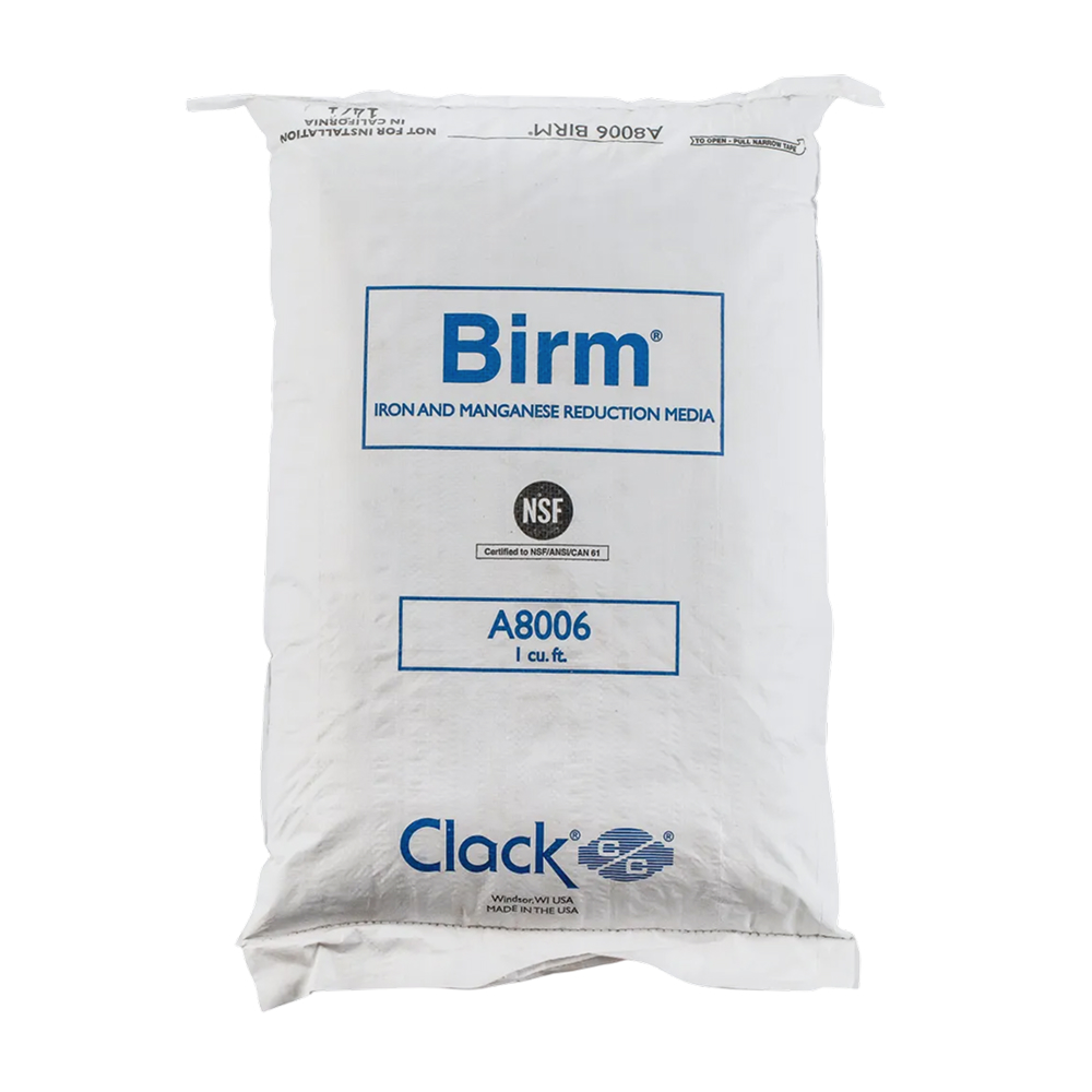

Фильтрующий материал BIRM, мешок 28.3 л, 17 кг
Фильтрующий материал Birm представляет собой экономичную в использовании загрузку, удаляющую из воды растворенные в ней соединения марганца и железа при повышенном уровне pH (более 6,8). Засыпка не только очищает воду от примесей, но еще и снижает ее цветность и мутность, делая воду визуально более прозрачной. Наполнитель Birm подходит для использования в безнапорных и напорных системах водоочистки. Материал не расходуется во время эксплуатации, поэтому более выгоден в применении, чем иные методы обезжелезивания и деманганации. У материала имеются и другие преимущества: нет необходимости в проведении реагентной промывки, обладает малым весом, что обеспечивает уменьшение расхода воды при взрыхлении. Также загрузка Бирм отличается низкой истираемостью, подходит для применения в широком диапазоне температур и характеризуется длительным сроком службы.
Засыпка Birm имеет темно-серый оттенок и обладает высоким коэффициентом неоднородности. Размер гранул фильтрующего материала составляет 0,48–2 мм. Сорбент обладает алюмосиликатной природной основой. На поверхность гранул засыпки искусственно нанесена очень тонкую пленка диоксида марганца. Это химическое соединение катализирует реакцию окисления железа из двух- до трехвалентного состояния. В данной химической реакции участвует кислород, растворенный в воде. Слой загрузки Birm механически задерживает нерастворимое окисленной железо, которое легко отфильтровывается. При применении Бирм для обезжелезивания важно, чтобы исходная вода не содержала активный хлор, полифосфаты, сероводород и нефтепродукты, а содержание органических веществ было не более 4-5 мг/л. Объем растворенного кислорода должен составлять не меньше 15% от объема железа. Уровень pH должен быть выше 6,8. Если уровень pH ниже этого показателя, требуется проведение нейтрализации. Содержание растворенного кислорода в воде может быть повышено с помощью предварительной аэрации.
Также с помощью фильтрующей загрузки Birm можно удалять из жидкости марганец. Содержание растворенного в воде кислорода при этом должно составлять не меньше 29% от содержания в ней марганца. Уровень pH очищаемой жидкости должен составлять от 8 до 9. При обработке воды, в которой кроме марганца содержится железо, уровень pH должен быть меньше 8,5, поскольку при высоком его значении может образовываться трудноудаляемое коллоидное железо. Остальные условия для проведения деманганации аналогичны тем, которые предъявляются при обезжелезивании.
Восстановить свойства засыпки для фильтров обезжелезивания Бирм можно без использования реагентов и расходных материалов. Для этого нужно просто выполнить взрыхляющую промывку с помощью обратного тока воды. После недолгой прямой промывки, продолжающейся 10-15 минут, материал снова может использоваться для фильтрации воды.
Основные свойства и преимущества
  • Эффективное удаление растворенного и не растворенного железа с концентрацией до 3 мг/л.
  • Нерастворимые соединения железа, появляющиеся в результате окисления, осаждаются в слое загрузки и могут быть легко отфильтрованы.
  • Birm не расходуется в процессе удаления железа и является более экономичным по сравнению с другими загрузками.
  • Не требует химических реагентов для восстановления, необходима только периодическая обратная промывка.
  • Легкий вес материала уменьшает расход воды при взрыхлении.
  • Безопасность для септиков, благодаря отсутствию реагентного слива.
Физико-химические характеристики
  • Цвет: черный
  • Основа: аллюмосиликат с оксидным слоем
  • Насыпная масса: 0,56-0,64 г/см3
  • Удельный вес: 2,0 г/см3
  • Коэффициент однородности: 2,7
  • Высота слоя: 76-91 см
  • Высота свободного слоя: 50%
  • Расход реагента на регенерацию: 2 г/л
  • Скорость потока при фильтрации: 8-12 м/с
  • Скорость потока при обратной промывке: 24-29 м/с
  • Расширение слоя при обратной промывке: 20-40%
Требования к качеству исходной воды
  • Содержание нефтепродуктов: не допустимо
  • Содержание сероводорода: не допустимо
  • Содержание полифосфатов: не допустимо
  • Содержание органических веществ: не более 4-5 мг/л
  • Содержание растворенного кислорода: не менее 15% от содержания железа
  • Содержание свободного хлора: не более 0,5 мг/л
  • Артикул A8006
  • Производитель Clack Corporation
  • Тип наполнителя Обезжелезивание
  • Размер гранул 0,42 - 2,0
  • Максимальный pH воды до 9
