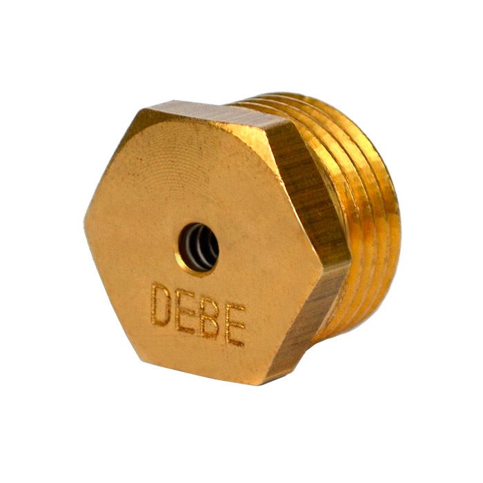

Автоматический сливной клапан Debe G15 используется в напорных системах водоснабжения для слива воды из магистралей в зимний период. Монтируют сливной клапан в скважине или колодце на напорной трубе идущей от насоса с помощью фитинга (тройника) с переходом на резьбу 1/2". Для трубы ПНД можно использовать как пластиковый, так и металлический тройник.
Принцип работы

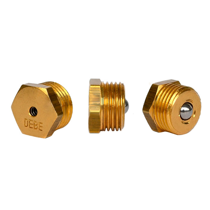

При наличии давления в системе сливной клапан закрыт и не влияет на работу автоматики управления насосом. Насос включается и выключается при определенных настройках реле давления или автоматики другого типа. В любом случае давление в функционирующей системе не опускается ниже 1-1,5 бар (зависит от настроек в конкретной системе). А сливной клапан сработает только в том случае, когда давление в трубе в месте его установки опустится примерно до 0,5 бар. Запирающий шарик отойдет от седла клапана и вода начнет свободно выливаться наружу, тем самым опорожняя трубу выше места установки клапана. Добиться падения давления можно просто отключив насос от питания и открыв самый нижний кран для слива воды.
