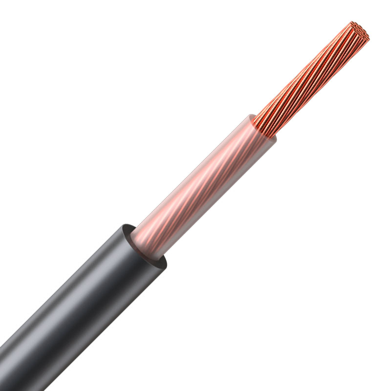

Кабель ВПП 1x1,5 предназначен для присоединения к электрическим сетям водопогружных электронасосов, длительно работающих в воде скважин под давлением до 70 атм. Провод предназначен для эксплуатации в фиксированном положении.
  • Токопроводящая жила – медная многопроволочная. Класс гибкости 2 по ГОСТ 22483. Изоляция – полиэтилен. Оболочка – полиэтилен.
  • Монтаж провода должен производиться при температуре окружающей среды не ниже -40°С. Радиус изгиба не менее 10 диаметров провода.
  • Провод выдерживает изгиб на угол 180° вокруг ролика, диаметром равным 10 максимальным наружным диаметрам кабеля.
  • Повышенная стойкость к атмосферному давлению среды.
  • Срок службы кабеля не менее 6 лет при соблюдении условий транспортировки, хранения, монтажа и эксплуатации.
  • Температурный режим: от -40 до +80°C
  • Производитель Кавказкабель
  • Материал Медь
  • Сечение кабеля, мм2 1,5
  • Число проводов 1
