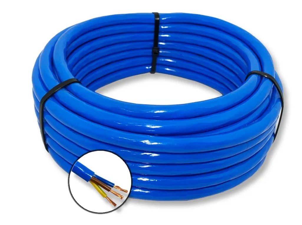

Кабель КВВ VODOS 3х0,75
Арт. VS00389
VODOS
Расшифровка кабеля КВВ:
К - Кабель контрольный
В - Изоляция жил из поливинилхлоридного пластиката
В - Оболочка из поливинилхлоридного пластиката
Элементы конструкции кабеля КВВ 3-х жильный:
Кабель круглый (плоский с разделительным основанием между жилой заземления и остальными жилами) с медными гибкими жилами, изоляцией и оболочкой из поливинилхлоридного пластиката.
Условия эксплуатации кабеля КВВ 3-х жильный:
  • Провод предназначен для присоединения к электрическим сетям на напряжение 450/750 В переменного тока частотой до 400 Гц водопогружных электродвигателей, длительно работающих в воде артезианских скважин под давлением до 7,09 МПа (70 кгс/см2).
  • Вид климатического исполнения провода - В1-5.
  • Кабели предназначены для эксплуатации при температуре окружающей среды от минус 40 до 70°С.
  • Монтаж кабелей производится при температуре не ниже минус 15°С.
  • Радиус изгиба - не менее 10 наружных диаметров кабеля или ширины внешней оболочки.
  • Провод соответствует ТУ16.К13-035-2004.
Технические характеристики кабеля КВВ 3-х жильный:
  • Число жил - 3, 4, 5.
  • Класс гибкости токопроводящих жил:
- сечением 0,75 - 4,0 мм2 - класс 4;
- сечением 6,0 и 10,0 мм2 - класс 3.
  • Электрическое сопротивление изоляции 1 км кабеля - не менее 10 МОм.
  • Кабели выдерживают изгиб на угол ±180° вокруг ролика, диаметр которого равен 10 диаметрам кабеля марки (D) или 10 длинам меньшей стороны кабеля марки КВВ-П (а).
  • Срок службы кабеля - не менее 6 лет.
  • Артикул VS00389
  • Производитель VODOS
  • Тип Кабель КВВ
  • Материал Медь
  • Сечение кабеля, мм2 0,75
  • Число проводов 3
