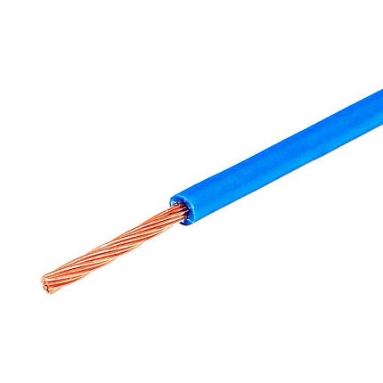

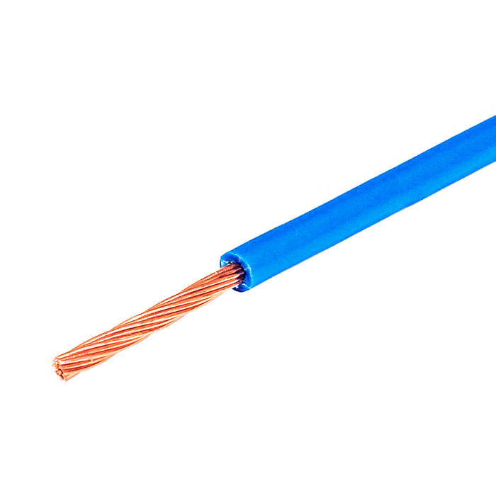

Кабель предназначен для присоединения к электрическим сетям водопогружных электронасосов, длительно работающих в воде скважин под давлением до 70 атм.
  • Токопроводящая жила – медная многопроволочная, класс гибкости 3 по ГОСТ 22483. Оболочка – поливинилхлоридный пластикат.
  • Монтаж кабеля должен производиться при температуре окружающей среды не ниже -15°С.
  • Минимально допустимый радиус изгиба при стационарной прокладке - 5 номинальных наружных диаметров, при подвижной прокладке - 8 номинальных наружных диаметров.
  • Срок службы при фиксированном монтаже - не менее 10 лет, при присоединении к подвижным токоприемникам - не менее 4 лет.
  • Диапазон температуры эксплуатации в чистой, морской и загрязненной воде: до +60°C
  • Максимальная глубина эксплуатации: до 500 м
  • Длительно допустимая температура нагрева жил: не более +90°C
  • Артикул VS00399
  • Производитель VODOS
  • Тип Кабель КВ
  • Материал Медь
  • Сечение кабеля, мм2 1,5
  • Число проводов 1
