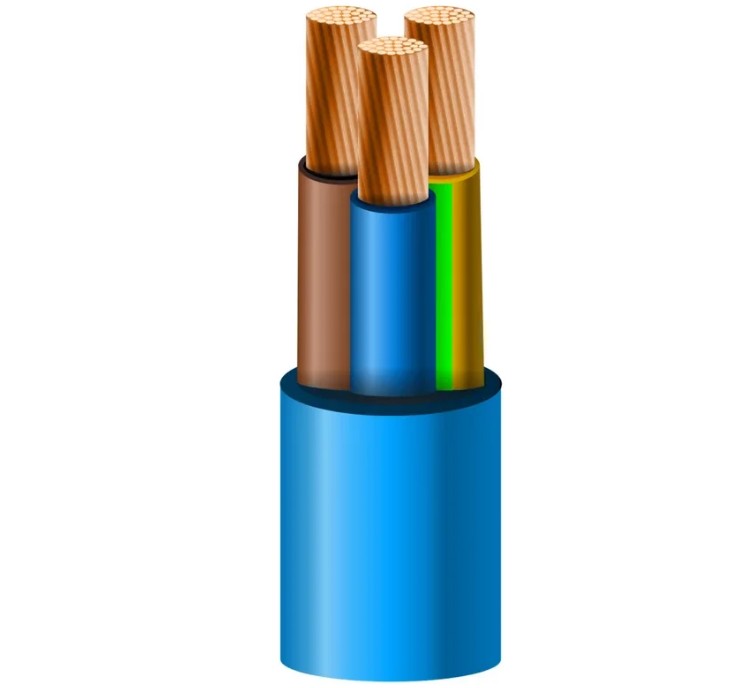

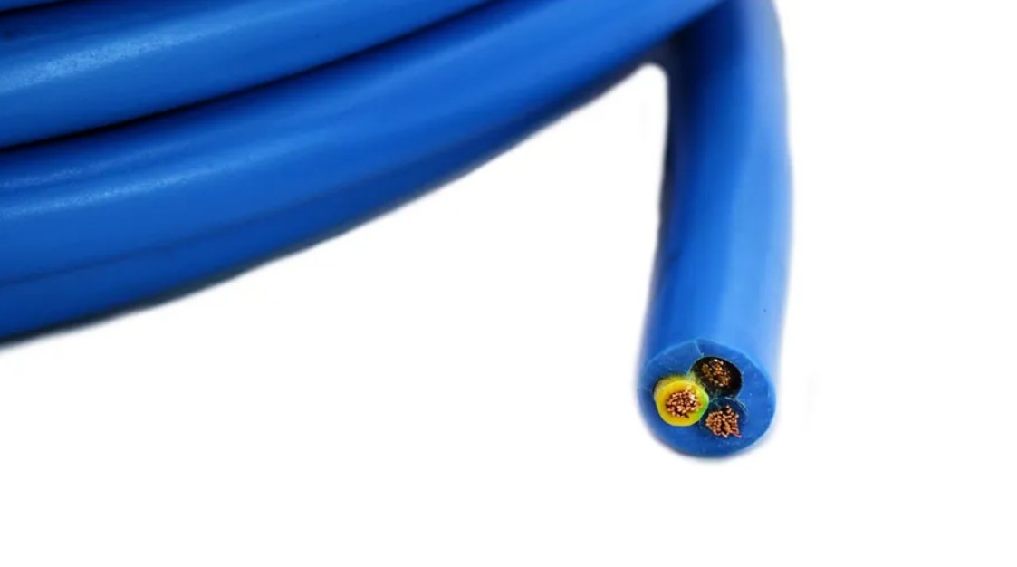

Кабель КВВ применяется для контакта с электросетями и  водопогружным электрооборудованием, работающим на глубине под  давлением до 7,09 МПа. Провод рассчитан на напряжение  переменного тока 0,45/0,75 кВ частотой 400 Гц. Кабель используется для  удлинения провода, входящего в комплект с насосом, если длины  сетевого проводника недостаточно.

Технические характеристики кабеля КВВ:
  • количество жил – 3,4,5;
  • категория гибкости токопроводящих жил: 4-ая – для жил сечением 0,75-4 мм2, 3-я – для жил сечением 6 и 10 мм2;
  • круглое сечение токопроводящих жил (в зависимости от модификации провода) – 0,75-10 мм2;
  • электросопротивление жильной изоляции (провода длиной 1 км) – как минимум, 10 МОм;
  • эксплуатационный температурный диапазон – от -40 до 70 °С;
  • минимальный монтажный радиус изгиба – 20 наружных радиусов провода;
  • минимальная допустимая монтажная температура (без подогрева) – -15 °С;
  • максимальная глубина погружения провода – 0,5 км;
