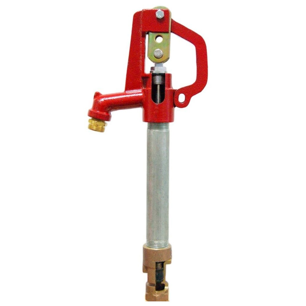

Незамерзающий кран-гидрант Merrill EM7504 используется в качестве колонки для разбора воды на улице в зимний период, когда использование обычных кранов и смесителей становится невозможным. Гидрант подключаются к напорному водопроводу непосредственно в месте использования, может быть установлен на любой участок трубопровода, идущий от скважины или колодца.
  • Благодаря подземному подключению к водопроводу на глубине, ниже уровня промерзания грунта и особенностям конструкции, колонку можно эксплуатировать в зимний период при отрицательных температурах. После окончания забора воды и после перекрытия крана труба самостоятельно опустошается. Именно благодаря этому набор воды через гидрант может осуществляться даже при очень низких температурах, так как вода не застаивается и труба не будет давать трещин.
  • Высота подземной части определяется свойствами почвы и глубиной промерзания грунта. Высота надземной части гидранта определяется удобством эксплуатации, обычно в диапазоне от 0,5 до 1 м (не рекомендуется устанавливать гидрант с высотой наружной части ниже максимальной высоты снежного покрова в конкретном регионе).
  • Достаточно простая конструкция гидранта способствует надёжности, простоте в эксплуатации и сервисе.
  • Лёгкая регулировка потока воды: делать его больше или же меньше при помощи специального рычага, последний можно заблокировать специальным замком.
  • Наличие переходной муфты на носике для присоединения к гидранту поливочного шланга.
  • Корпус поливочного крана - оцинкованная труба (диаметр 1"), шток - нержавеющая сталь, уплотнение - тефлон, корпус клапана - латунь, уплотнение плунжера - самосмазывающиеся материалы, головка поливочного крана - чугун.
  • Выход: 3/4"
  • Высота подземной части: 1210 мм
  • Вес: 6,75 кг
  • Артикул EM7504
  • Производитель Merrill
  • Высота_, мм 1890
