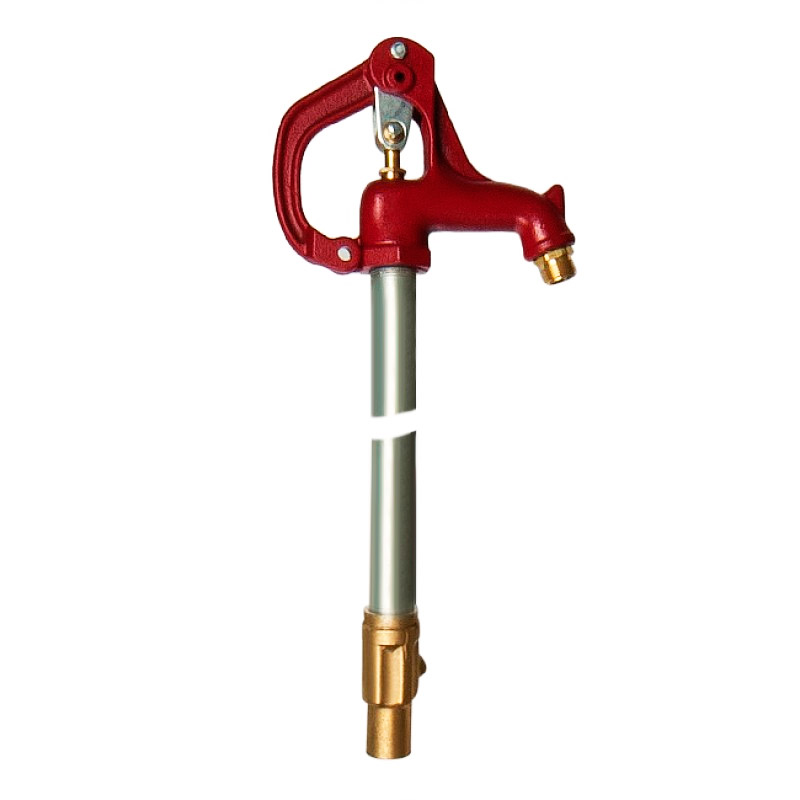

Благодаря подземному подключению к водопроводу, идущий от скважины или колодца, на глубине, ниже уровня промерзания грунта и особенностям конструкции, при которых остаток воды после закрытия крана не остаётся в стояке, гидрант TIM можно эксплуатировать в зимний период при отрицательных температурах. Подключается гидрант к напорному водопроводу непосредственно в месте использования.
  • Гидрант TIM является простым и надежным в эксплуатации изделием, позволяет регулировать расход воды с помощью специального рычага, запирающегося навесным замком, продетым через специально устроенное отверстие.
  • Прочный чугунный корпус рычага имеет на своем выходе переходную муфту, предназначенную для подключения к другой системе или для присоединения шланга.
  • Шток изготовлен из нержавеющей стали, корпус - из оцинкованной стали (диаметр 1").
  • Латунная муфта, оснащенная самосмазывающимся этилен-пропиленовым поршнем, располагается внизу конструкции. Отсутствие резины в качестве уплотнителя значительно повышает надежность и герметичность конструкции.
  • Сливная муфта оснащена специальным отверстием, сквозь которое оставшаяся в корпусе вода удаляется в дренирующий слой.
  • Высота подземной части определяется свойствами почвы и глубиной промерзания грунта. Высота надземной части гидранта определяется удобством эксплуатации, обычно в диапазоне от 0,5 до 1 м (не рекомендуется устанавливать гидрант с высотой наружной части ниже максимальной высоты снежного покрова в конкретном регионе).
  • Высота подземной части: 1666 мм
  • Артикул TIM-W-HF0122
  • Производитель TIM
  • Высота_, мм 2210
