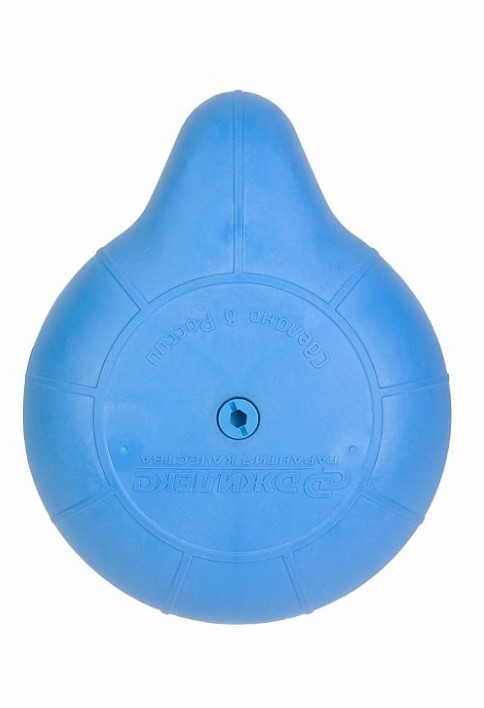

Крышка скважины КС 110-133

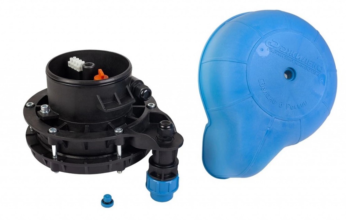

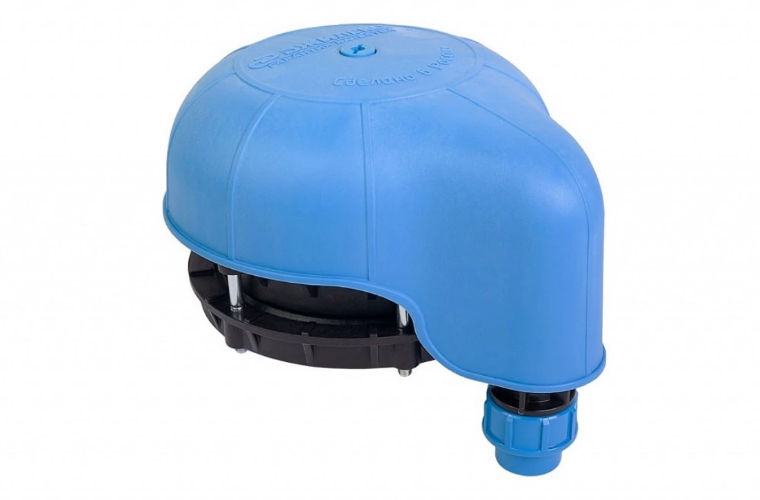

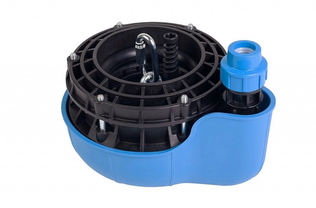

Предназначена для обустройства скважин в тех случаях, когда напорная труба от насоса выведена радиально ниже уровня среза обсадной трубы не менее чем на 200 мм (например, через скважинный адаптер).

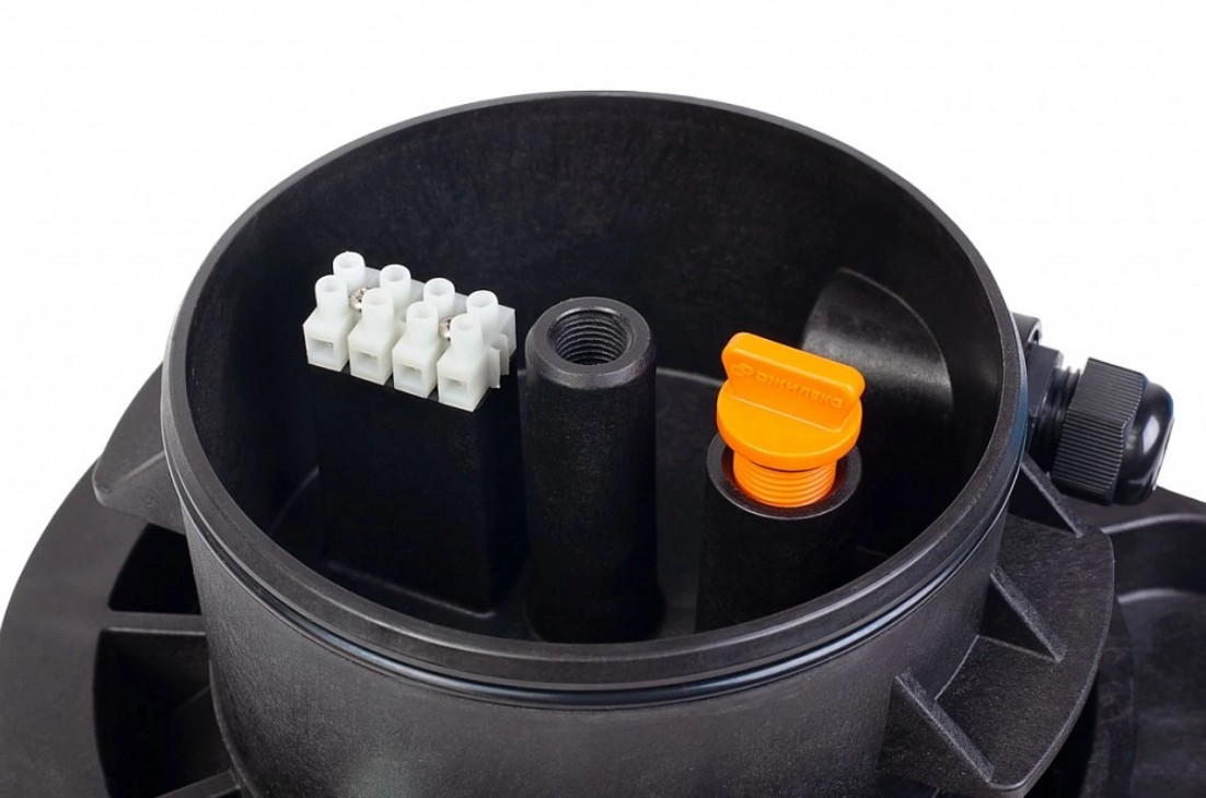

Крышка скважины применяется для того, чтобы герметизировать срез обсадной трубы скважины, обеспечить герметичный ввод и соединение электрокабеля насоса круглого сечения с наружным диаметром оболочки от 7 мм до 11 мм, с количеством проводников до 4-х, с сечением проводников до 2,5 мм², содержит проушину для подвеса насоса и дополнительную съемную заглушку для крепления шнура сливного клапана.
