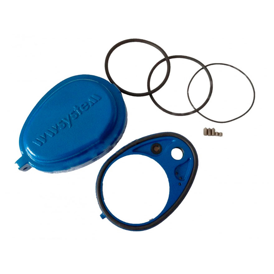

Крышка для скважины — разборное соединение типа фитинг из специального высокопрочного чугуна. Является надежным и эффективным устройством, предназначенным для герметизации устья скважины с установленным насосом. Установка крышки поможет обеспечить максимально надёжное и герметичное электрическое соединение. Для большей герметичности имеются уплотнительные кольца, которые снижают давление, тем самым исключая протечку жидкостей в гидравлической системе любого типа.
  • Крышка поможет отрегулировать погружение насоса на нужную глубину.
  • Существует возможность монтажа специального клапана для притока воздуха, что позволит сохранить отличное санитарное состояние скважины.
  • Вентиляционное отверстие предотвращает попадание пыли, мусора, атмосферных осадков или других посторонних предметов в скважину.
  • Для облегчения крепления скважинная крышка снабжена специальными отверстиями, через которые пропускается трос для подвешивания насоса.
  • Для защиты от вандализма есть специальная проушина, на которую можно установить замок небольшого размера, предварительно завернув имбус-болт.
  • Диаметр кабельного ввода: 1"
  • Диаметр вентиляционного отверстия: 3/4"
  • Вес: 3,6 кг
  • Артикул WWSystemК-159
  • Производитель WWSystem
  • Материал Чугун
  • Диаметр обсадной трубы, мм 150-159
