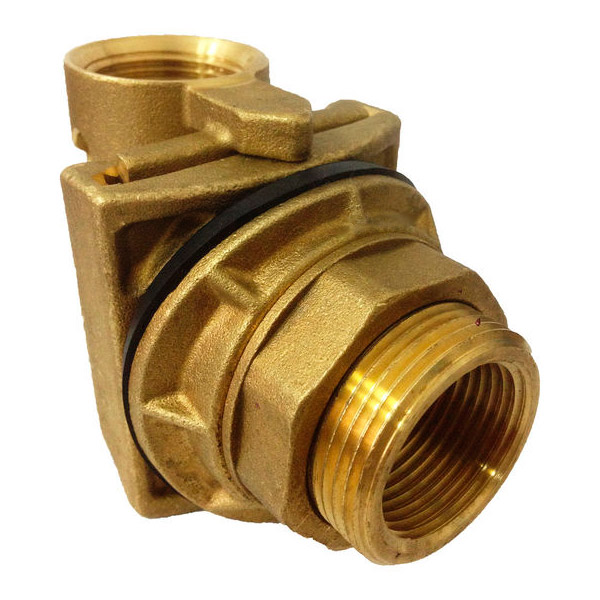

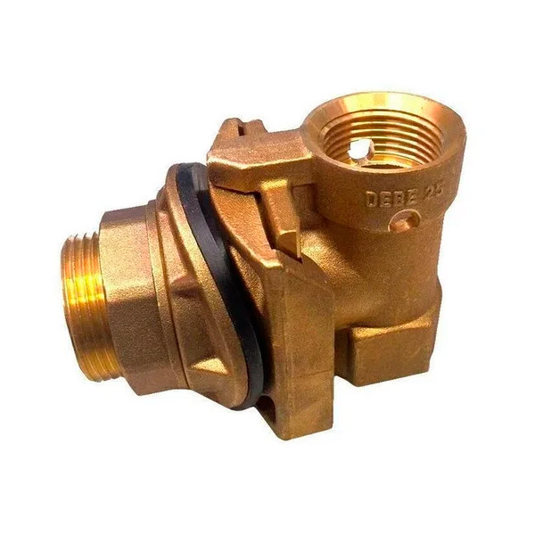

Скважинный адаптер Debe G25 устанавливается при прокладке водных магистралей от скважины до дома, монтируется внутри обсадной колонны ниже границы промерзания грунта, тем самым обеспечивая круглогодичное использование воды из скважины и защиту трубопровода от замерзания.
  • Адаптер изготовлен из латунного сплава DZR, устойчивого к потере цинка, не подверженному коррозии и отвечающего самым высоким стандартам качества металла для оборудования контактирующего с питьевой воды.
  • Уплотнение в Debe G25 выполнено с помощью круглого кольца из EPDM, а плотное прилегание двух частей адаптера друг к другу обеспечивается высоким качеством литья и механической обработки поверхностей и клиновидной формой сдвижной части адаптера.
  • Адаптер при первом открытии не требует чрезмерного усилия. Две части соединяются друг с другом каждый раз надежно и точно. В сдвижной части также имеется выступ-ограничитель.
  • В корпусе предусмотрены отверстия для крепления страховочного троса.
  • Максимальная нагрузка: 1000 кг
  • Диаметр рабочего отверстия в обсадной трубе для установки адаптера: 44 мм
  • Вес: 1,25 кг
