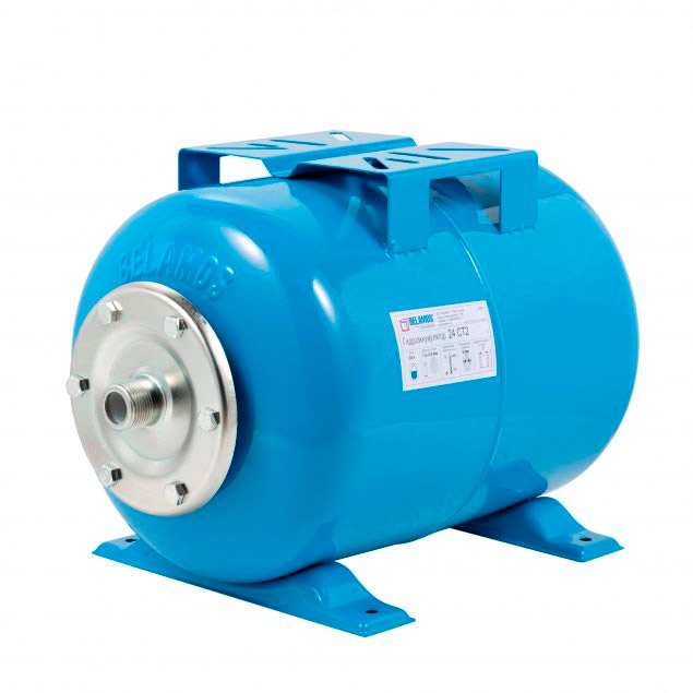

Гидроаккумулятор Belamos 24 CT2 (24 л.) предназначен для поддержания оптимального давления воды в системах водоснабжения, предотвращения гидравлических ударов, ограничения количества включений насоса и создания некоторого запаса воды.
Устройство
Конструктивно гидроаккумулятор Belamos 24CT2 состоит из двух основных элементов: металлической емкости (бака) и резиновой мембраны, расположенной внутри самого бака, для разделения воздушной и водной среды. Мембрана герметично соединяется с металлическим корпусом с помощью фланца. Свободное пространство между корпусом и мембраной заполняется воздухом под определенным давлением. Фланец гидроаккумулятора имеет резьбовое соединение (штуцер) для дальнейшего подключения его к водопроводу.
  • Габаритные размеры: 310x280x460 мм
  • Для увеличения срока службы бак изготавливается из стали толщиной не менее 0.8-1.0 мм (в зависимости от размера гидроаккумулятора).
  • Порошковая окраска внешней поверхности стального бака надёжно предохраняет гидроаккумулятор Belamos 24 CT2 (24 л.) от ржавления.
  • Внутренняя мембрана изготавливается из EPDM, который в отличие от натуральной резины не гниет, не трескается. Мембрана из EPDM отличается значительно большим сроком службы, чем мембрана из натуральной резины.
  • Фланец крепится на болты и гайки – для надежного и герметичного подключения гидроаккумулятора к водопроводу.
  • Артикул BLM00024CT2
  • Диаметр бака, мм 280
  • Высота_, мм 310
  • Материал корпуса Сталь
  • Объем бака, л 24
  • Тип бака Горизонтальный
