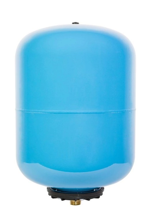

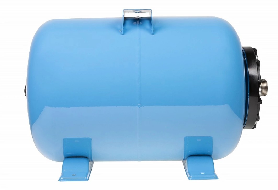

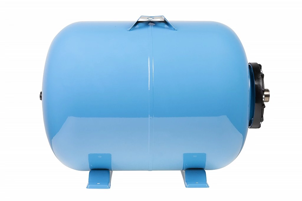

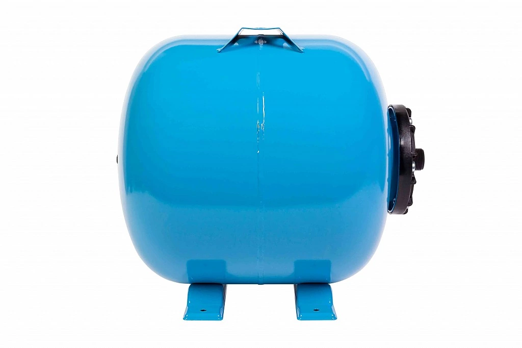

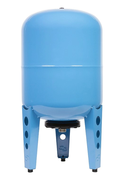

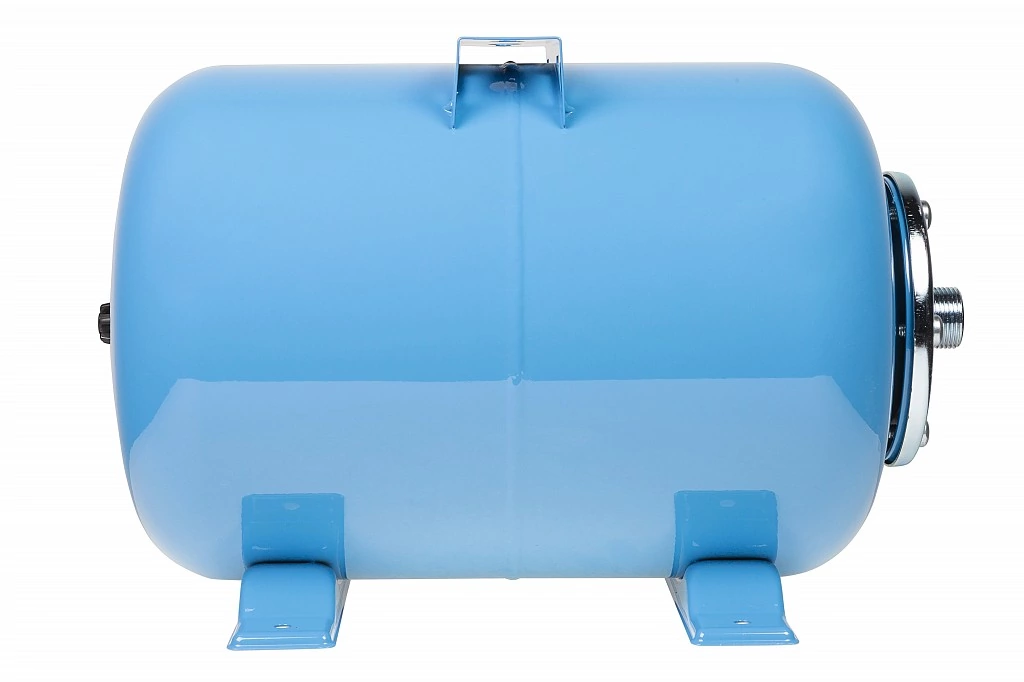

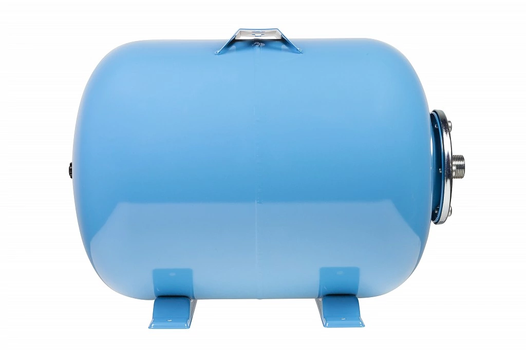

Гидроаккумуляторы Джилекс предназначены для использования в современных системах автоматизированного водоснабжения. Они подходят для применения совместно с погружными и поверхностными электрическими насосами. Мембранные баки во время работы компенсируют гидродинамические удары, возникающие при скачках давления в водопроводной системе или отключении насосного оборудования. Их использование позволяет аккумулировать под давлением воду, а также реже включать насосное оборудование или отключать его, благодаря чему эксплуатационный резерв работы системы увеличивается. Благодаря наличию гидробака в системе, при отключении электричества всегда имеется аварийный запас воды. Гидроаккумуляторы для воды Джилекс подходят для установки в различных системах водоснабжения – как бытовых, так и сельскохозяйственных либо промышленных. Удобство их монтажа обеспечивается использованием двух типов компоновки – горизонтальной или вертикальной (с опорными ногами либо без них). Номинальный объем – от 6 до 500 литров.
Конструктивно гидроаккумулятор для систем водоснабжения Джилекс включает в себя металлический резервуар, внутри которого имеется мембрана из резины, разделяющая бак на водяную и воздушную камеры. Воздух внутрь воздушной камеры закачивается на заводе-изготовителе. Во время работы оборудования в мембрану со стороны фланцевого штуцера поступает под давлением вода. В результате этого воздух сжимается и выталкивает из мембраны воду при открытом водозаборном кране и выключенном насосе. Фланец гидроаккумулятора создает герметичное соединение мембраны со стальным корпусом. Он снабжен штуцером (резьбовым соединением), используемым для подключения к водопроводу. Крепление фланца на гайки и болты обеспечивает герметичность и надежность подключения гидроаккумулятора к водопроводной системе. Также в конструкции гидроаккумулятора Джилекс присутствует воздушный клапан (ниппель), используемый для накачивания в корпус воздуха и создания воздушного подпора.

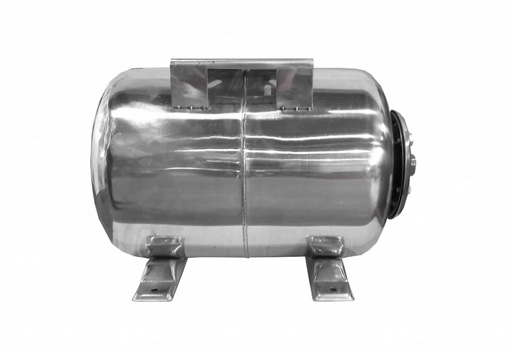

Корпус изготовлен из листовой углеродистой стали (мембранный бак Джилекс в конце наименования которого есть буква «Н» снабжен корпусом из высококачественной нержавеющей стали). Для защиты от коррозии на корпусе имеется слой порошковой краски, характеризующейся повышенной устойчивостью к ультрафиолету. Толщина лакокрасочного покрытия составляет 120 мкм. Благодаря использованию порошковой окраски, наружная поверхность бака защищена от коррозии. Контрфланец может быть изготовлен из нержавеющей или углеродистой стали. Фланец в зависимости от модели бака может быть пластиковым, комбинированным (из латуни и пластика), из нержавеющей или оцинкованной стали. Мембрана изготавливается из EPDM или бутилкаучука.
Конструкция горизонтальных гидроакуумуляторов Джилекс емкостью 14-50 литров включает в себя универсальную площадку, на которую крепится поверхностный насос.
