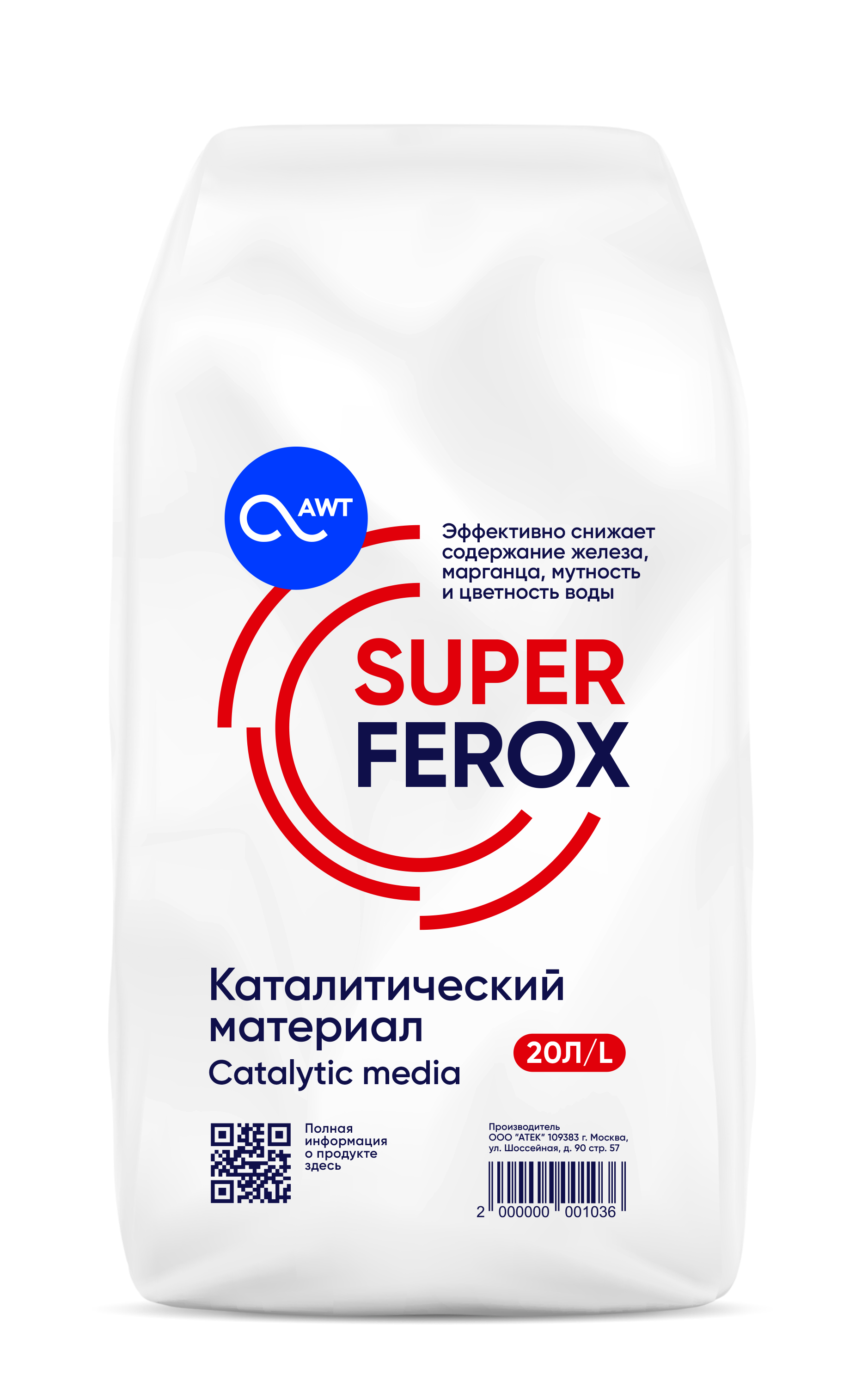

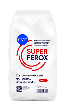

Загрузка обезжелезивания SuperFerox (20л, 25кг)
Фильтрующая загрузка Superferox используется для удаления растворенных в воде ионов марганца и серебра, снижения её мутности и цветности. Эта высокоэффективная фильтрующая засыпка имеет в своей основе материал природного происхождения под названием «розовый песок». На поверхность данного материала нанесена каталитическая пленка, в составе которой присутствуют высшие оксиды марганца.
СуперФерокс используют в безнапорных и напорных системах. И может служить многослойным элементом загрузки или использоваться в качестве ее основного компонента. Характеристики и структура обеспечивают совместное использование этого фильтрующего материала с подобными средами в фильтрах, поддерживающих многослойные загрузки. Также они дают возможность заменять среду, не изменяя состав используемого оборудования.
