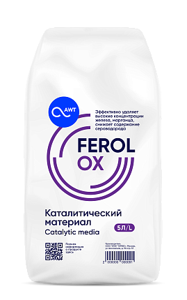

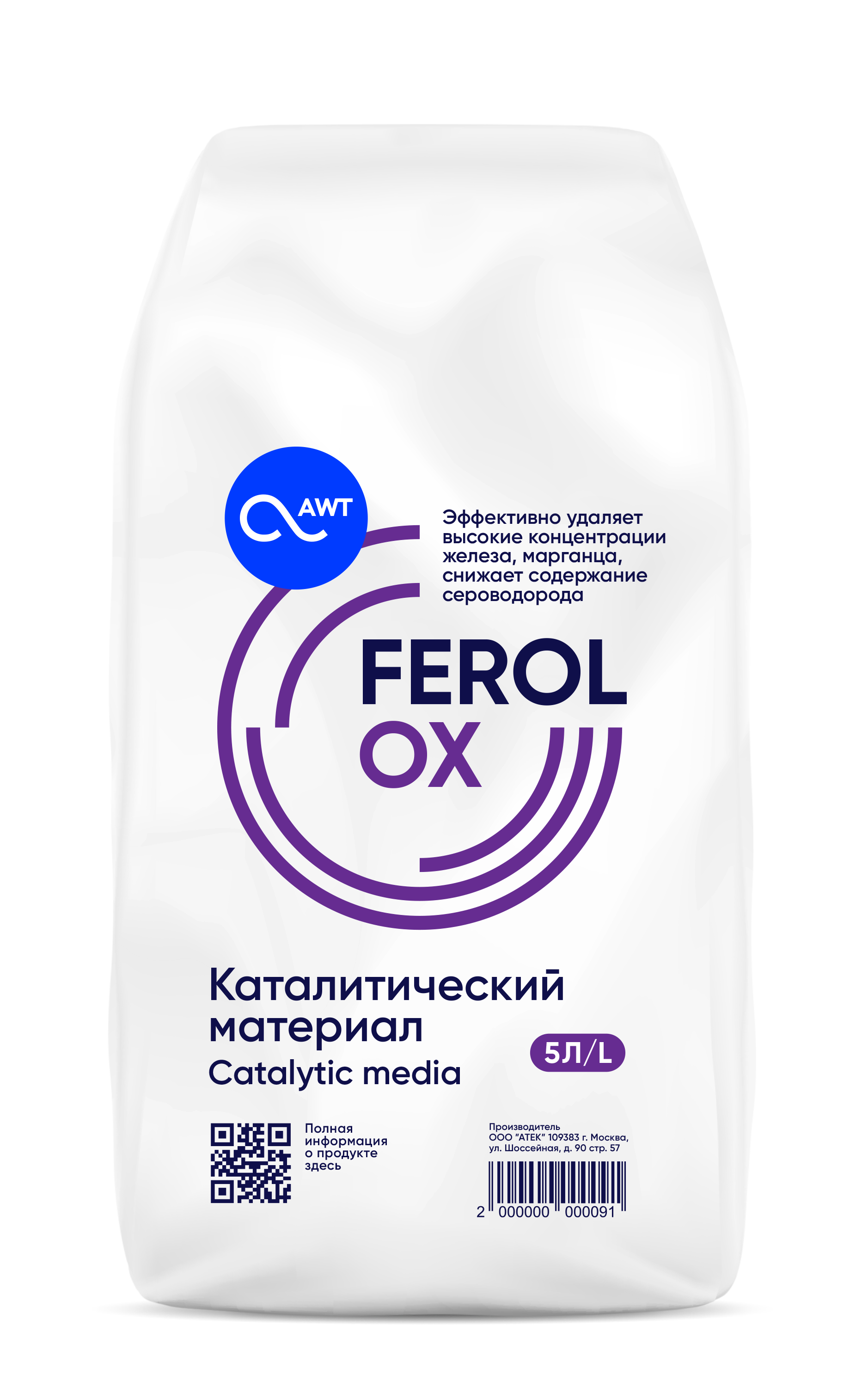

Загрузка обезжелезивания Ferolox (5л, 8кг)
Фильтрующий материал Ferolox максимально эффективно избавляет воду от высоких концентраций марганца и железа, существенно снижает содержание в ней сероводорода. Загрузка обладает большой емкостью. Каталитический материал Ferolox обеспечивает поддержание минимальных концентраций примесей в обработанной жидкости. Засыпка выпускается в виде смеси натуральных материалов деманганации и обезжелезивания, которая изготавливается на основе продуктов спрессования, дегидратации, перекристаллизации глин, а также оксидов марганца, твердых горных пород. Высокие фильтрующие и каталитические характеристики материала обеспечиваются его термической и механической обработкой, которая выполняется в несколько этапов. По своим свойствам и составу загрузка Феролокс очень похожа на фильтрующий материал Pyrolox, но она менее плотная и легче на 20%.
