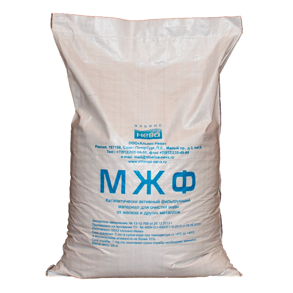

МЖФ(мешок 25кг-17,8л)
Фильтрующий гранулированный материал МЖФ используется для очищения воды от содержащегося в ней железа и марганца. Очистка осуществляется при небольших значениях рН, предварительной корректировки не требуется. Использование сорбента МЖФ обеспечивает эффективное удаление из воды сероводорода, различных солей тяжелых металлов (брома, свинца, хрома, меди, кадмия, алюминия, хрома, цинка), а также органических соединений (фульвовых кислот, гуматов). Загрузка удаляет из воды 80-90% растворенной в ней углекислоты. Обеспечивает стабильное поддержание рН отфильтрованной жидкости на установленном уровне (от 6,5 до 8,5). Это позволяет снизить расходы на очистку, поскольку после удаления из воды больших концентраций железа не нужно поднимать показатель кислотности pH. Засыпка не чувствительна к анионному фону и остаточному хлору. Работает с разными окислителями: озоном, кислородом, гидрохлоритом натрия перманганатом калия. В составе не содержится вредных для здоровья либо химически активных составляющих, требующих использования специальных мер безопасности. Окислитель МЖФ не слеживается даже в случае полного заполнения пространства между его зернами продуктами гидролиза, чем выгодно отличается от иных засыпок, изготовленных на основе разных видов активного кремнозема.
