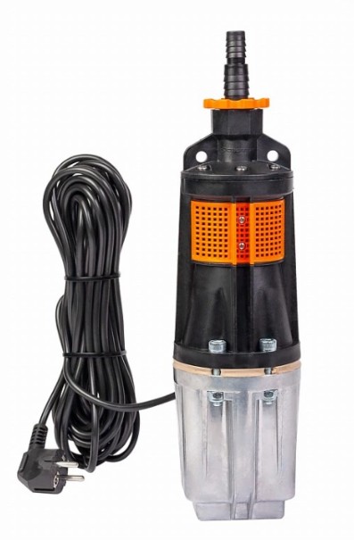

Вибрационный насос КАЧАН 20/60 — 10 М применяется для подачи чистой воды из скважин, колодцев и иных источников.
Максимальный расход — 20 литров в минуту.
Максимальный напор — 60 метров, что составляет 6 бар при перекрытом вентиле.
Особенности модели «КАЧАН» 20/60 — 10 М
  • Корпус надежно защищает внутренние части насоса и не подвержен коррозии.
  • Насос имеет верхнее расположение всасывающих окон. Такая компоновка обеспечивает дополнительную защиту насоса от попадания в него механических примесей.
  • Насос оснащен двумя встроенными в корпус фильтрующими сетками, которые защищают насос в процессе эксплуатации от твердых включений.

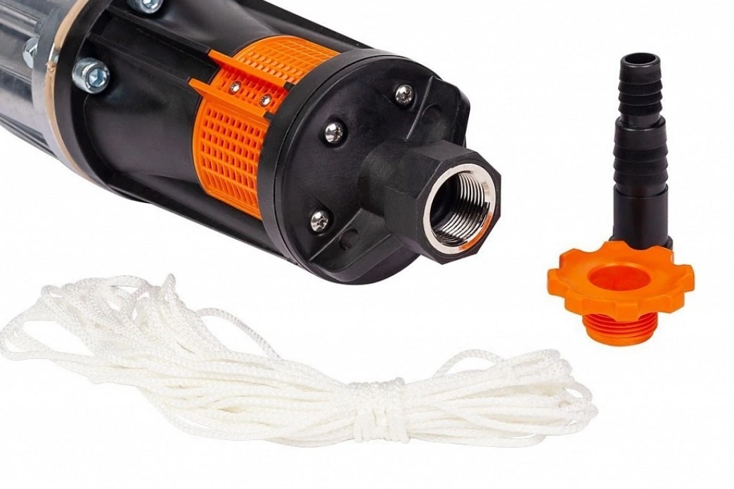

  • Фиксация штуцера обеспечивается накидной гайкой, что облегчает подсоединение шланга к насосу.

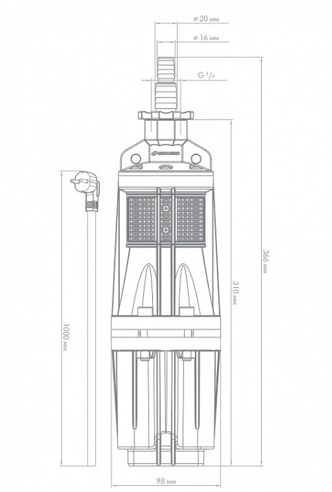

  • Универсальный выходной патрубок позволяет использовать шланг с внутренним диаметром 16 или 20 мм. В крышке насоса имеется втулка с резьбой G3/4.
  • Насос может эксплуатироваться как в вертикальном, так и в горизонтальном положении.
  • В верхней части симметрично расположены две проушины, которые позволяют подвесить насос в строго вертикальном положении. Помимо этого из крышки насоса выходит водостойкий кабель длинной 10 м с вилкой.
