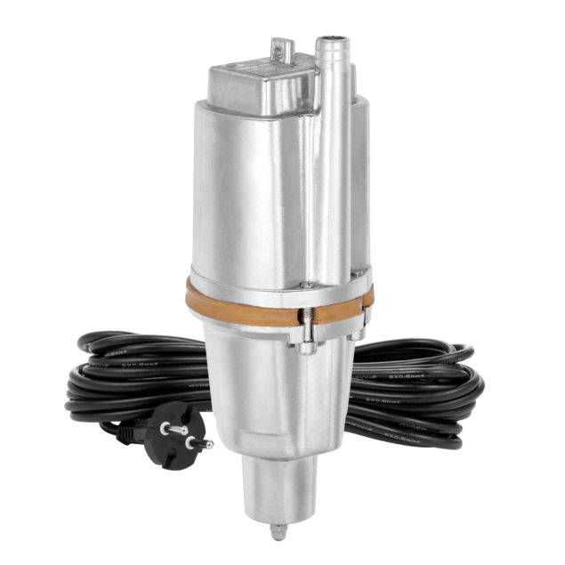

Вибрационный насос Belamos "Сверчок" используется для откачки воды из подвала, а также устанавливается для полива участков или подачи воды в дома.
  • Уровень защиты – IPX8
    Можно эксплуатировать устройство на глубине более 1 м длительностью более 30 мин.
  • Класс защиты – I
    Защита от поражения электрическим током обеспечивается основной изоляцией, а также присоединением доступных для прикосновения токопроводящих частей к заземленному проводу стационарной однофазной или трехфазной питающей сети.
  • Класс изоляции – B
    Предельная температура при длительной работе – 130 °С.
Благодаря небольшому весу и размеру монтаж устройства легкий и быстрый. Встроенная система диагностики и защиты предохраняет устройство от сбоев и поломок во время работы, кроме того увеличивается срок эксплуатации насоса.
Работает насос только с чистой жидкостью, не допускается работа с водой, в которой твердые, маслянистые или волокнистые частицы. Рекомендуемая температура перекачиваемой воды – 35°C.
Мембрана – это основной рабочий элемент данных насосов. По обе стороны от мембраны находятся полости: с одной стороны – перекачиваемая вода, с другой – вибратор, который время от времени заставляет мембрану деформироваться. От искажения мембраны изменяются рабочий объем и давление, это может произойти как в большую, так и в меньшую сторону.
Прежде всего создается разрежение, открывается впускной клапан, и вода всасывается внутрь. После вибратор создает избыточное рабочее давление, в результате чего жидкость выталкивается через выпускной клапан наружу.
Не требует термозащиты, благодаря своей конструкции, двигатель насоса остается постоянно погруженным в воду и нормально охлаждается.
