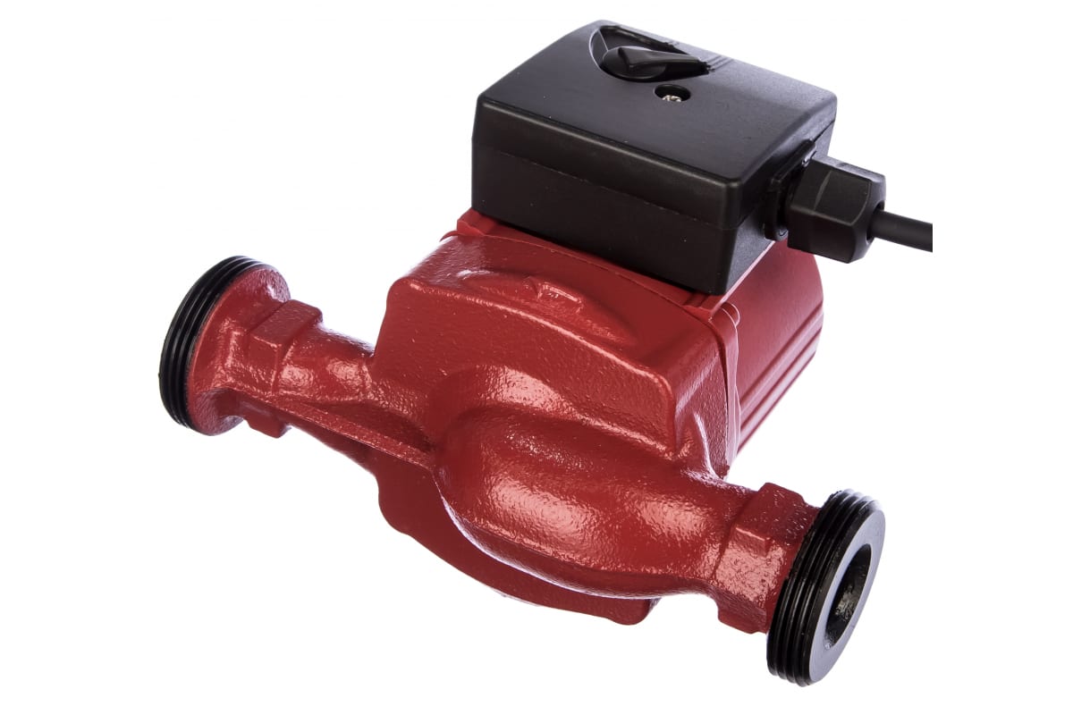

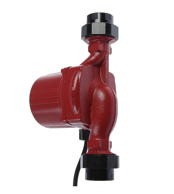

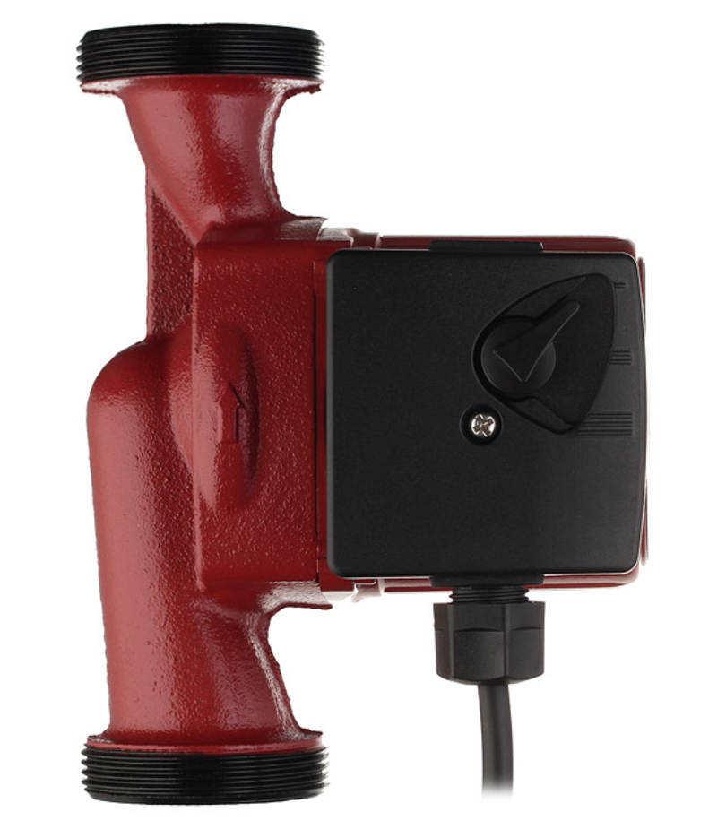

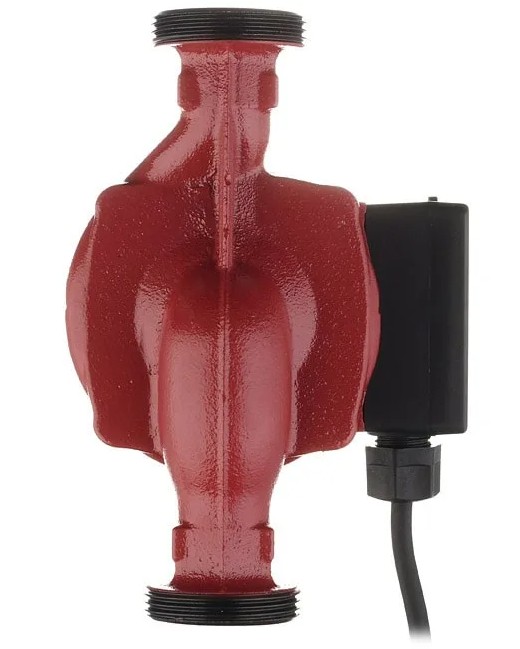

Циркуляционный насос Belamos BRS25/6G предназначен для перекачивания жидкости в системе трубопроводов. Используется в системах отопления, кондиционирования, обогрева полов (теплый пол).

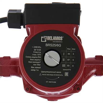

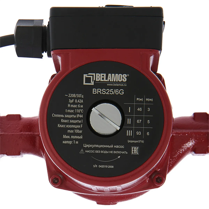

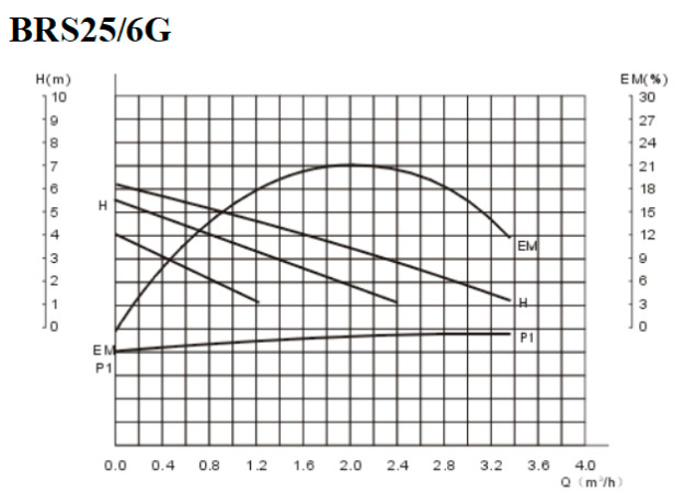

  • Потребляемая мощность: 93/67/46 Вт
  • Производительность: 55/38/22 л/мин
  • Напор воды: 6/5/3 м
  • Степень защиты: IP44
  • Класс изоляции: F
  • Габариты: 123/180/129 мм
  • Вес: 3,07 кг
  • Допустимый температурный диапазон перекачиваемой среды: -10 до +110⁰С
  • Максимальная температура окружающей среды: +40⁰С
  • Макс. допустимое давление: 10 бар

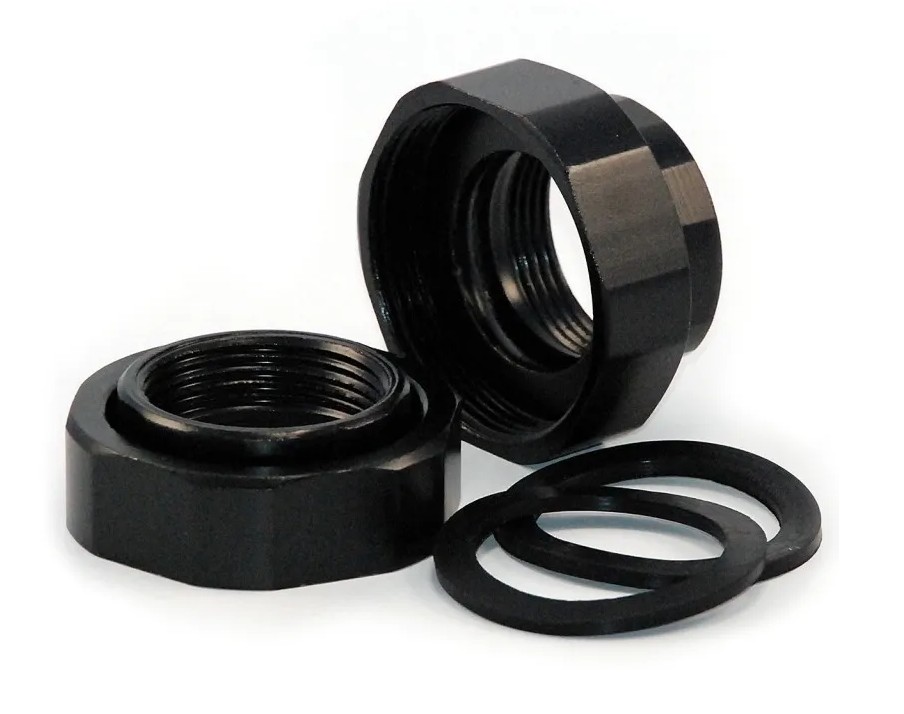

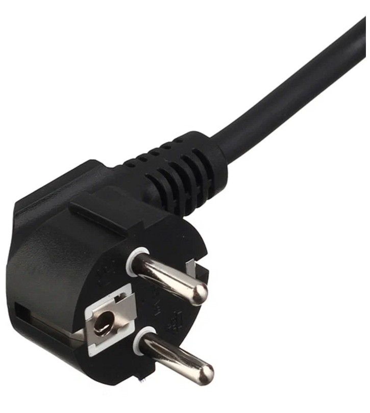

  • Кабель (1м с евровилкой) и соединительные гайки (2 шт.) входят в комплект насоса.
  • Насос работает практически бесшумно (уровень шума 40 дБ(А)), имеет низкое энергопотребление и небольшие габариты.
  • Корпус насоса: чугуна с коррозийно-стойким катафорезным покрытием.
  • Рабочее колесо: PP полипропилен термостойкий.
  • Вал: керамический.
  • Уплотнения: керамические.
  • Рабочая жидкость омывает подшипники скольжения и охлаждает их и ротор.
  • Не требуется уплотнения для валов.
  • Режим работы мотора: S1 (продолжительный).
  • Защита двигателя от перегрузки не требуется.
