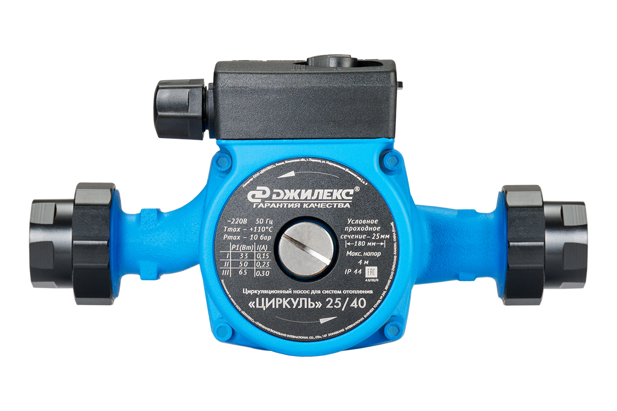

Циркуляционный насос ДЖИЛЕКС 25/40 предназначен для использования в системах отопления загородных домов и коттеджей. Насос обеспечивает циркуляцию теплоносителя, распределяя тепло по всем помещениям.
Особенности модели насоса «ЦИРКУЛЬ» 25/40

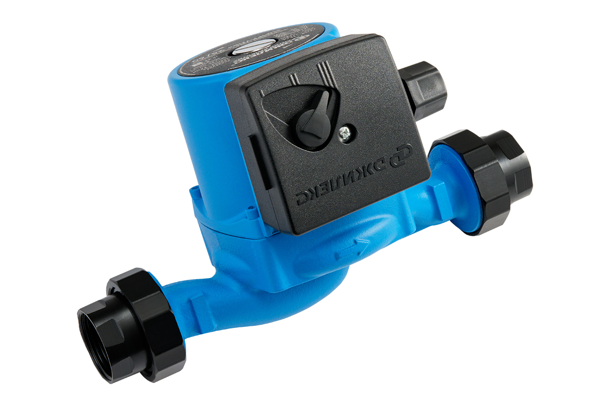

  • Оборудован переключателем скоростей, позволяющим подобрать оптимальный режим работы и экономно расходовать электроэнергию.

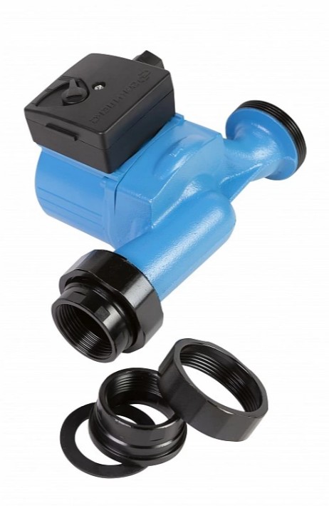

  • В комплектацию входят присоединительные гайки, защищенные от коррозии.
  • Оснащен клапаном для сброса воздуха.
  • Установочный размер между присоединительными фланцами — 180 мм.
  • Потребляемый ток не более, А - 0,2/0,3/0,4.
  • Потребляемая мощность, Вт - 40/60/80.

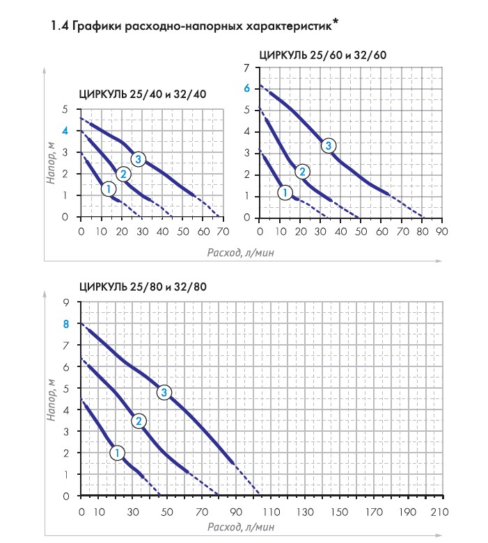

  • Максимальный напор, м 4,6
  • Максимальная мощность, кВт 0,05
