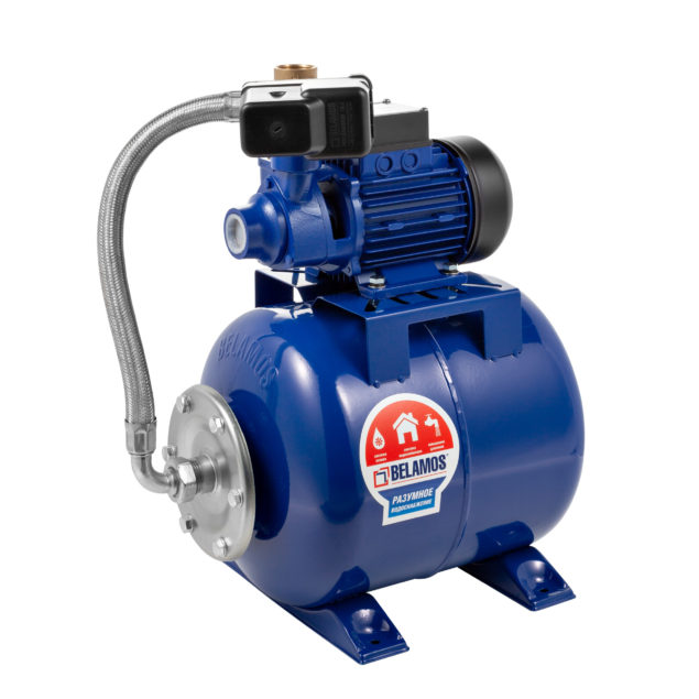

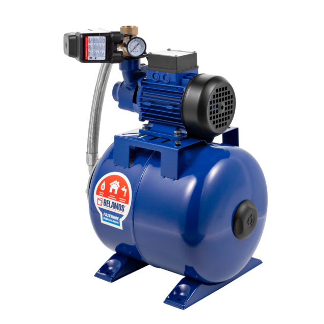

Станция водоснабжения XP 05 ALL BELAMOS
Арт. BLM000XP05ALL
Автоматические насосные станции применяются для водоснабжения индивидуальных домов, поддержания давления в системе, а также для полива и орошения. Автоматически поддерживают заданное избыточное давление в водопроводе, независимо от объёма потребления воды или типа источника: колодца, скважины, центрального водопровода.
Автоматические насосные станции оснащены гидроаккумуляторами объемом 24 литра с управляющим реле давления, позволяющими обеспечить экономичный режим работы, а также некоторый запас воды на случай аварийного отключения электроэнергии.
ОСОБЕННОСТИ КОНСТРУКЦИИ
Насосная станция водоснабжения оснащена насосом вихревым поверхностным насосом XP 05, гидроаккумулятором, реле давления.
  • Рабочее колесо: латунь / полимер (армированный Noryl)
  • Рабочий конец вала: нержавеющая сталь
  • Механическое уплотнение: керамика-графит-NBR
  • асинхронный двигатель;
  • однофазный с теплозащитой;
  • внешний обдув;
  • автоматически отключается при перегреве
  • режим работы мотора S2
ПРИНЦИП РАБОТЫ
На заводе-изготовителе внутренняя полость между корпусом гидроаккумулятора и резиновой мембраной заполнена сжатым воздухом, поэтому у введённой в эксплуатацию станции в момент водоразбора (открытии крана) разбор воды происходит вначале из наполненного гидроаккумулятора и под давлением сжатого воздуха она поступает к потребителю.
При достижении величины давления включения насос автоматически включается с помощью реле давления и подаёт воду напрямую к потребителю.
По окончании разбора воды (закрытии крана) гидроаккумулятор наполняется, давление повышается и реле давления отключает насос при достижении заданного давления выключения. В электродвигатель насоса установлено тепловое реле, которое отключает питающее напряжение сети при его перегреве или перегрузке.
  • Артикул BLM000XP05ALL
  • Максимальный расход, м³/ч 2.4
  • Максимальный напор, м 39
  • Максимальная мощность, кВт 0.5
