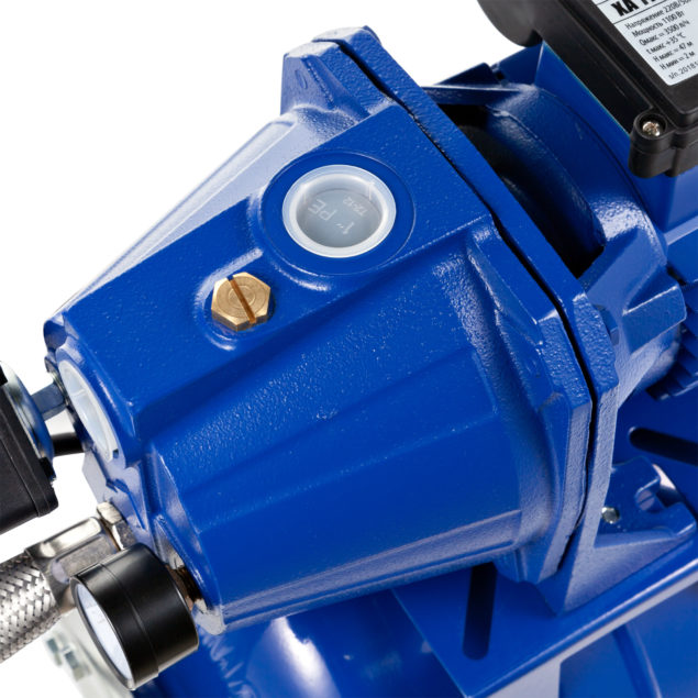

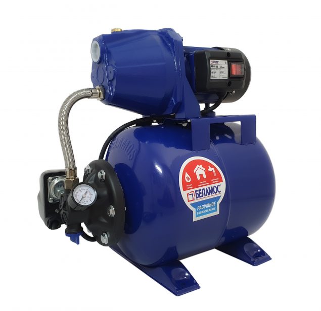

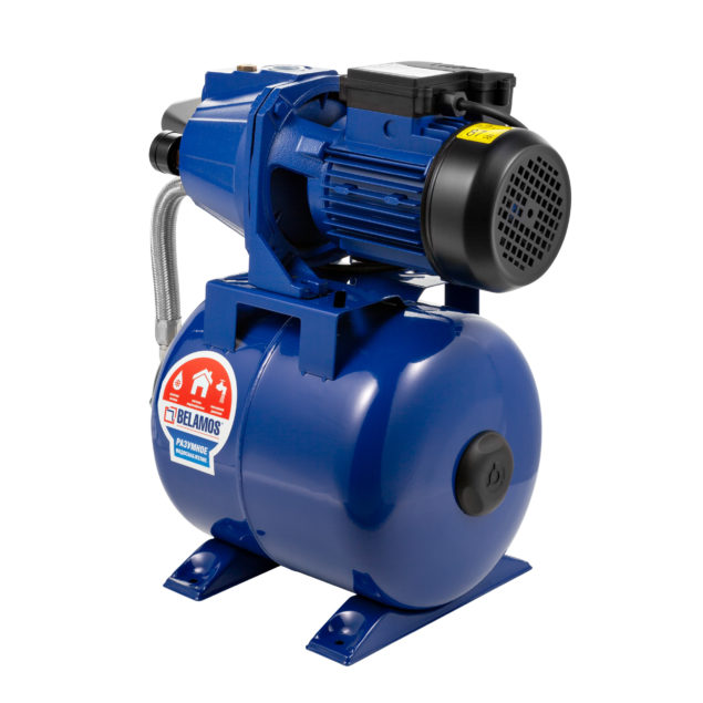

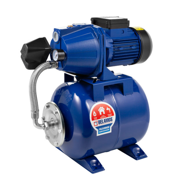

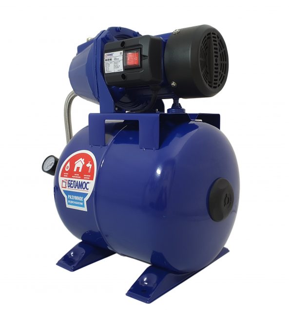

Автоматическая станция водоснабжения Belamos XA 08 ALL, мощностью 800 Вт, применяется для водоснабжения индивидуальных домов, поддержания давления в системе, а также для полива и орошения. Данная установка рассчитана на перекачку жидкостей с положительной температурой (не выше 35°С) из искусственных или естественных водоемов, скважин, колодцев. Насосная станция перекачивает воду без химических веществ и примесей, разрушающих ее внутренние детали.
Станция оснащена гидроаккумулятором с управляющим реле давления, позволяющий обеспечить экономичный режим работы, а также некоторый запас воды на случай аварийного отключения электроэнергии.
Чугунный корпус предохраняет внутренние детали от повреждения и обеспечивает долгий срок службы, кроме того, чугун значительно снижает шум от работающего насоса. Рабочее колесо сделано из латуни.
Однофазный асинхронный двигатель оснащен системой защиты от перегрузок. Охлаждение производится за счет внешнего обдува.
Особенности:
  • Оснащена накопительным баком, обеспечивающим непрерывную подачу воды на случай пропадания электроэнергии;
  • Подает воду с глубины 8 метров, поднимает на 38 метров;
  • Устойчива к гидроударам в системе;
  • Производительность достигает 3500 л/ч;
  • Рассчитана на продолжительную эксплуатацию;
  • Легко подключается в систему и безопасна в использовании.

  • Рабочее колесо: латунь / полимер (армированный Noryl)
  • Рабочий конец вала: нержавеющая сталь
  • Механическое уплотнение: керамика-графит-NBR
