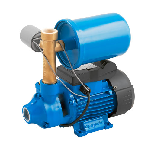

Станция AUTO ADB-35-mini является одним из наиболее бюджетных решений задачи по устройству автономной системы водоснабжения, работающей в автоматическом режиме.
Применение
Перекачивание чистой холодной пресной воды из колодцев, скважин, открытых водоемов и т.п. с глубиной залегания воды не более 7м. Для эксплуатации в индивидуальных системах водоснабжения. Автоматическая насосная станция включается и отключается автоматически, кроме того она осуществляет поддержание системы водоснабжения под давлением.
  • Установка в сухом проветриваемом помещении или на улице в месте, защищенном от прямых солнечных лучей и осадков
  • Максимальная высота всасывания до 7м (рекомендуется использовать при глубине залегания воды до 5 метров)
  • Максимально допустимое давление в корпусе насоса – 8 бар
  • Температура окружающего воздуха от +1 до +40⁰С
  • Температура перекачиваемой воды от +1 до +60⁰С
  • Максимальный размер твердых частиц в перекачиваемой воде 0,1мм
  • Двигатель насоса воздушного охлаждения, однофазный, асинхронный, с короткозамкнутым ротором, пусковым конденсатором и встроенным защитным тепловым реле
  • Параметры сети питания - 220В, 50Гц
  • Класс теплостойкости изоляции двигателя – «В»
  • Класс защиты двигателя – IP44
  • Тип рабочего колеса – вихревое
  • Материал обмотки статора – 100% медь
  • Материал сердечника статора и ротора – электротехническая холоднокатаная сталь
  • Материал вала насоса – нержавеющая сталь AISI 304
  • Материал корпуса насосной части – чугун с антикоррозионным гальваническим покрытием внутренней поверхности, контактирующей с водой
  • Материал рабочего колеса – латунь
  • Емкость гидроаккумулятора - 2л
  • Материал мембраны гидроаккумулятора – этилен-пропиленовый каучук (EPDM)
Комплектация
  • Гидроаккумулятор 2л
  • Реле давление РМ-5
  • Латунный соединительный штуцер (5-тиводной)
  • Гибкая подводка - 450, 500мм
  • Манометр в нержавеющем корпусе
  • Артикул Aquario7437
  • Производитель Aquario

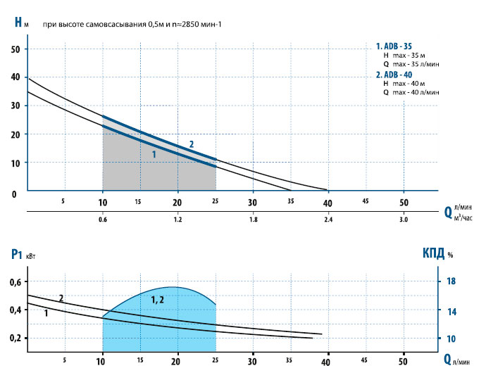

  • Максимальный расход, м³/ч 2,1
  • Максимальный напор, м 35
  • Максимальная мощность, кВт 0,43
  • Номинальный ток, А 1,3
  • Максимальная рабочая температура, °С +60
  • Объем бака, л 2
