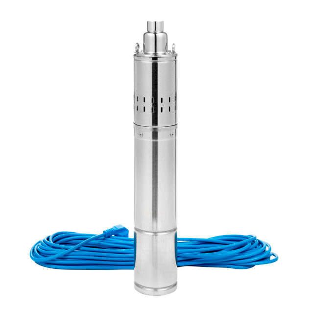

Винтовой скважинный насос Belamos SP 40/5
Арт. BLM000SP405
Винтовой скважинный насос Беламос SP 40/5 предназначен для подачи чистой воды в бытовых условиях из скважин внутренним диаметром от 100 мм, а также из шахтных колодцев, резервуаров и открытых водоемов для систем индивидуального водоснабжения, полива садов и огородов.
  • Длина кабеля питания: 20 м
  • Степень защиты: IPX8
  • Режим работы мотора: S1 (продолжительный)
  • Высота насоса: 565 мм
  • Вес: 10,4 кг
  • Содержание механических примесей не более: 40 г/м3
  • Максимальная глубина погружения насоса: до 15 м
  • Винтовая конструкция Беламос SP 40/5 позволяет использовать его в более загрязненной воде, чем вихревые и центробежные агрегаты. Насос может работать полностью погруженным в воду на глубину до 15 метров, при этом, расстояние от дна источника и от поверхности воды до насоса должно быть не менее 0,5 м.

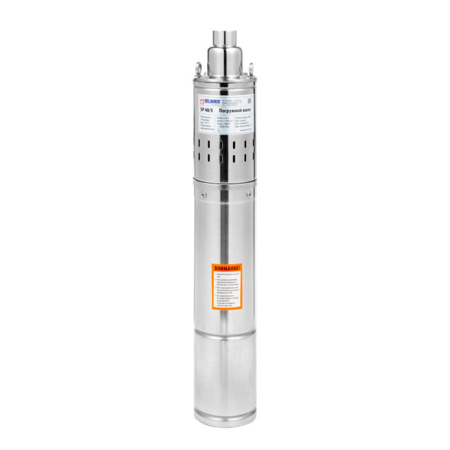

  • Корпус – нержавеющая сталь AISI 304, рабочий конец вала – нержавеющая сталь, механическое уплотнение – керамика-графит-NBR (двойные графитовые уплотнения).
  • Погружной насос Belamos SP 40/5 состоит из однофазного электродвигателя переменного тока с насосной частью, выполненных в виде моноблока.
  • Двигатель состоит из ротора, статора и подшипников скольжения и находится в масляной ванне для лучшего охлаждения и защиты от воды.

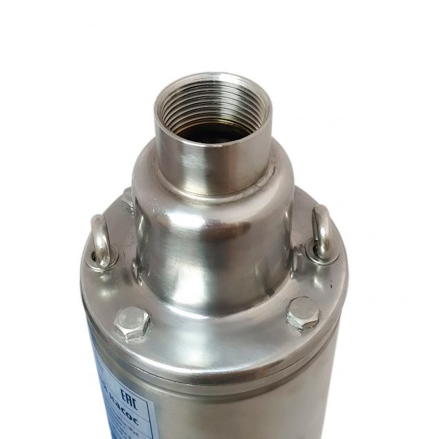

  • Насосная часть состоит из корпуса, в котором находятся резиновый статор, червячный ротор из нержавеющей стали и крышка с внутренней трубной резьбой G 1''. Крышка имеет два ушка для крепления насоса тросом.
  • Соединение электронасоса с питающей сетью осуществляется посредством электрокабеля с вилкой, имеющей заземляющий контакт

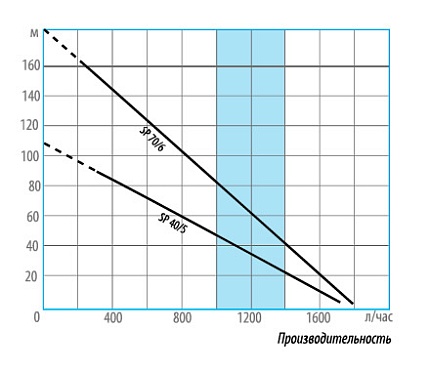

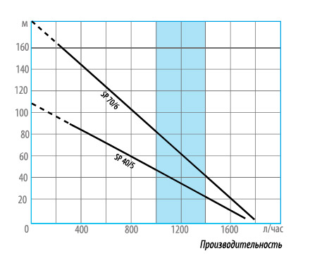

  • Максимальный расход, м³/ч 1,7
  • Максимальный напор, м 95
