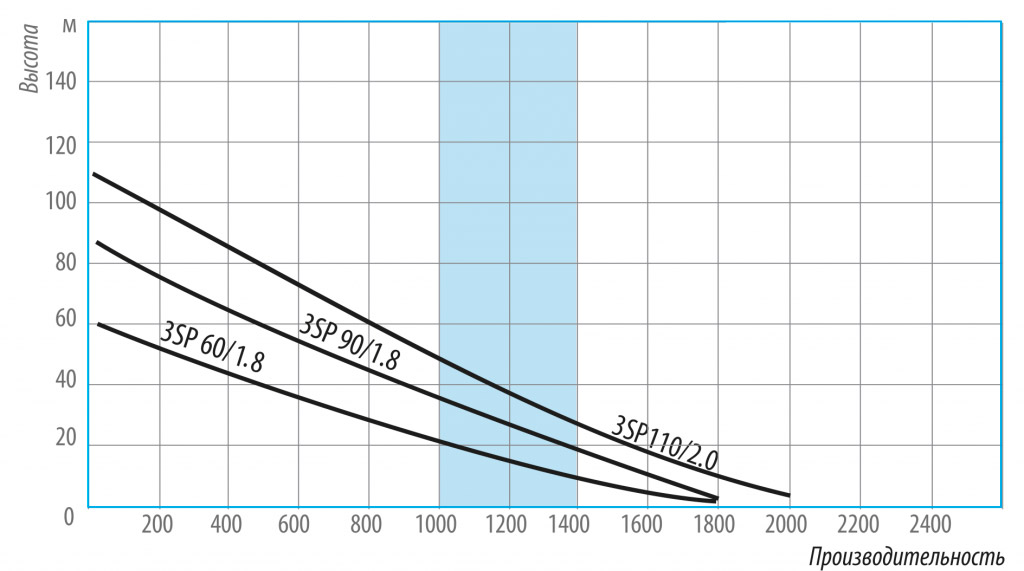

  • Максимальный расход, м³/ч 1,8
  • Максимальный напор, м 90
