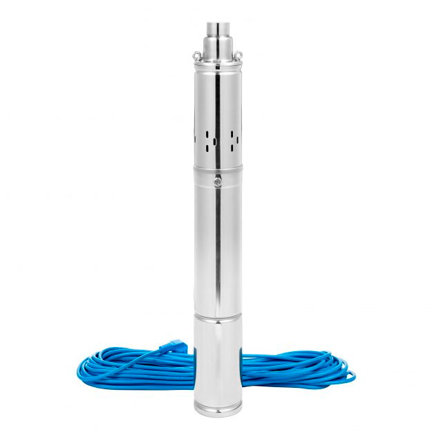

Скважинный винтовой насос Belamos 3SP 110/2.0 предназначен для подачи воды в бытовых условиях из скважин диаметром от 80 мм, а также из шахтных колодцев, резервуаров и открытых водоемов, для систем индивидуального водоснабжения, полива садов и огородов.

  • Длина кабеля питания: 20 м
  • Степень защиты: IPX8
  • Высота насоса: 656 мм
  • Вес: 10,05 кг
  • Содержание механических примесей не более: 40 г/м3
  • Максимальная глубина погружения насоса: 15 м

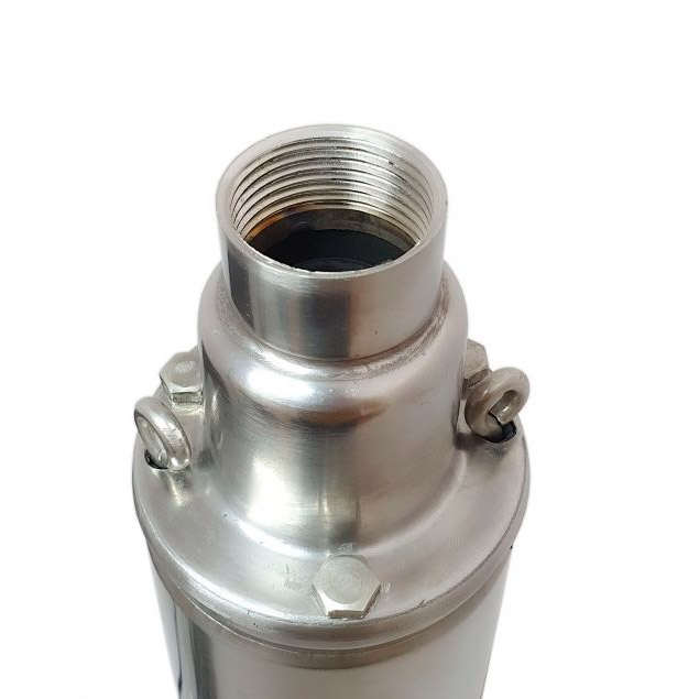

  • Корпус насоса: нержавеющая сталь.
  • Механическое уплотнение: керамика-графит-NBR (двойные графитовые уплотнения).

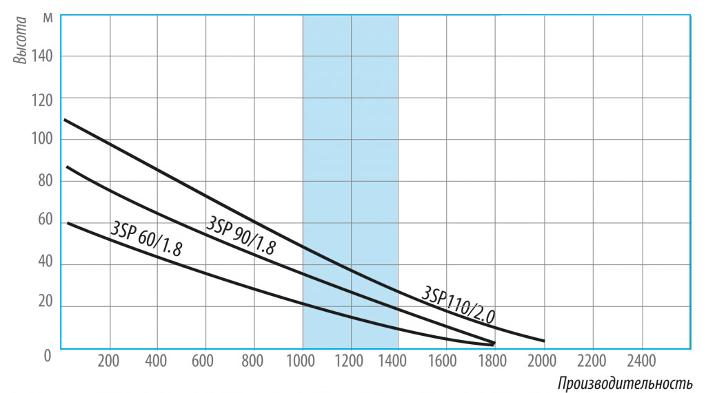

  • Максимальный расход, м³/ч 2
  • Максимальный напор, м 110
  • Максимальная мощность, кВт 1,13
  • Диаметр насоса, дюймы (мм) 3ʺ (75)
