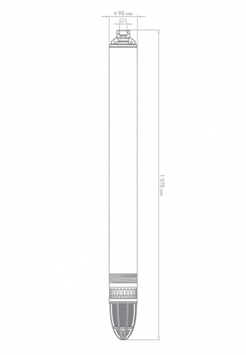

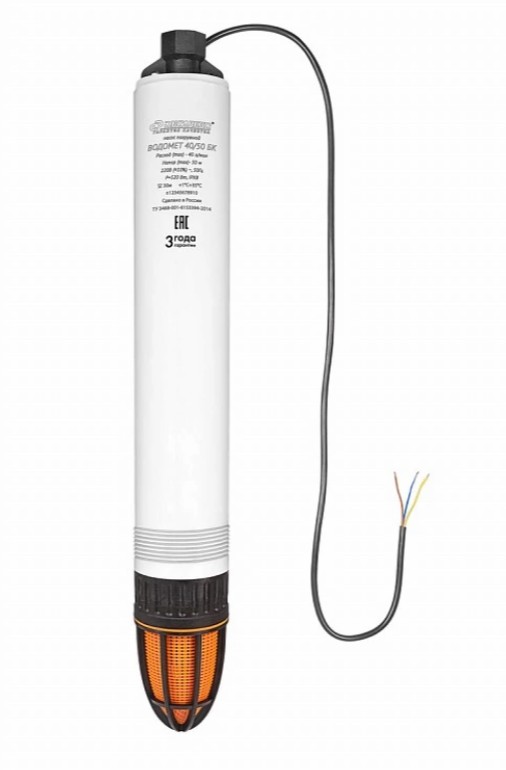

Данные о модели:
  • ВОДОМЕТ — серийное название;

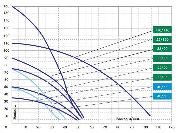

  • 55 — производительность, т.е. максимальный расход воды при свободном изливе (55 л/мин);
  • 50 — максимальный напор водяного столба при закрытом водоразборном кране, выражается в метрах (50 м);
  • «БК» — наличие метрового отрезка кабеля без электрической вилки.

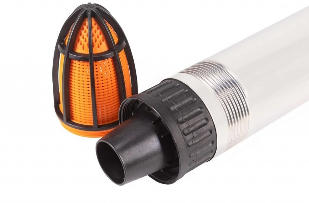

  • Насос защищен от всасывания грязи и песка съемным водозаборным фильтром, который также упрощает чистку в случае загрязнения.
