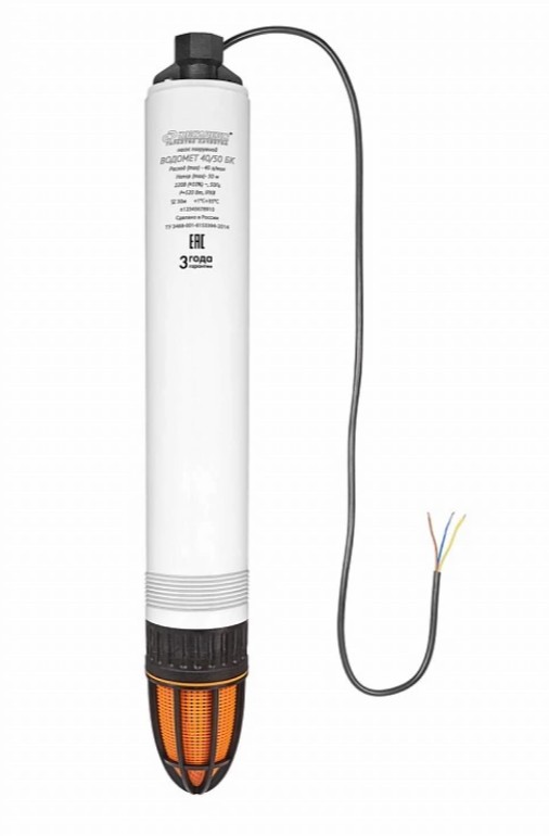

Погружной насос Джилекс «ВОДОМЕТ» 55/35 БК ок предназначен для создания полноценных систем подачи воды в местах отсутствия централизованного водоснабжения.
Области применения
Джилекс «ВОДОМЕТ» 55/35 БК подходит для использования в:
  • колодцах и скважинах диаметром более 110мм;
  • открытых водоемах и резервуарах;
  • системах автоматизированной подачи воды в частных домах;
  • оросительных системах на садовых участках.

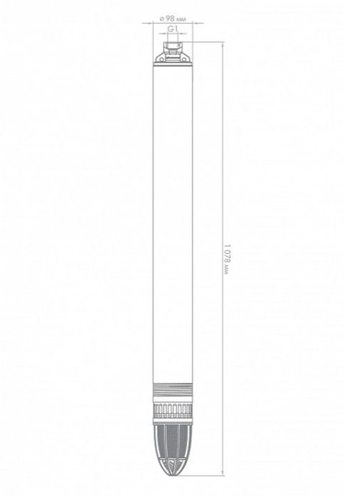

Данные о модели «ВОДОМЕТ» 55/35 БК
  • ВОДОМЕТ — серийное название;

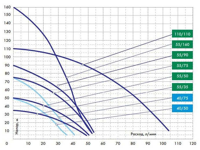

  • 55 — производительность, т.е. максимальный расход воды при свободном изливе (55 л/мин);
  • 35 — максимальный напор водяного столба при закрытом водоразборном кране, выражается в метрах (35 м);
  • «БК» — наличие метрового отрезка кабеля без электрической вилки.
Преимущества модели:
  • Конструкция насоса позволяет перекачивать воду с размером частиц до 2 мм, в том числе с большим содержанием песка — до 2 кг на кубометр воды.
  • Дает возможность выбрать определенную длину кабеля в зависимости от желания самого покупателя.

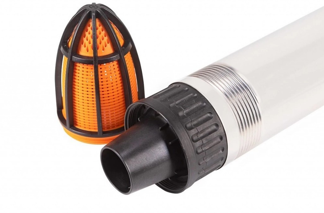

  • Насос защищен от всасывания грязи и песка съемным водозаборным фильтром, который также упрощает чистку в случае загрязнения.
  • Конструкция насоса предполагает защиту электродвигателя от перегрева: его охлаждает поток воды, проходящий между корпусами двигателя и насоса.
