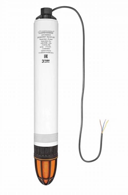

Погружной насос Джилекс ВОДОМЕТ 40/50 БК ок
Арт. ДЖИЛЕКС4051

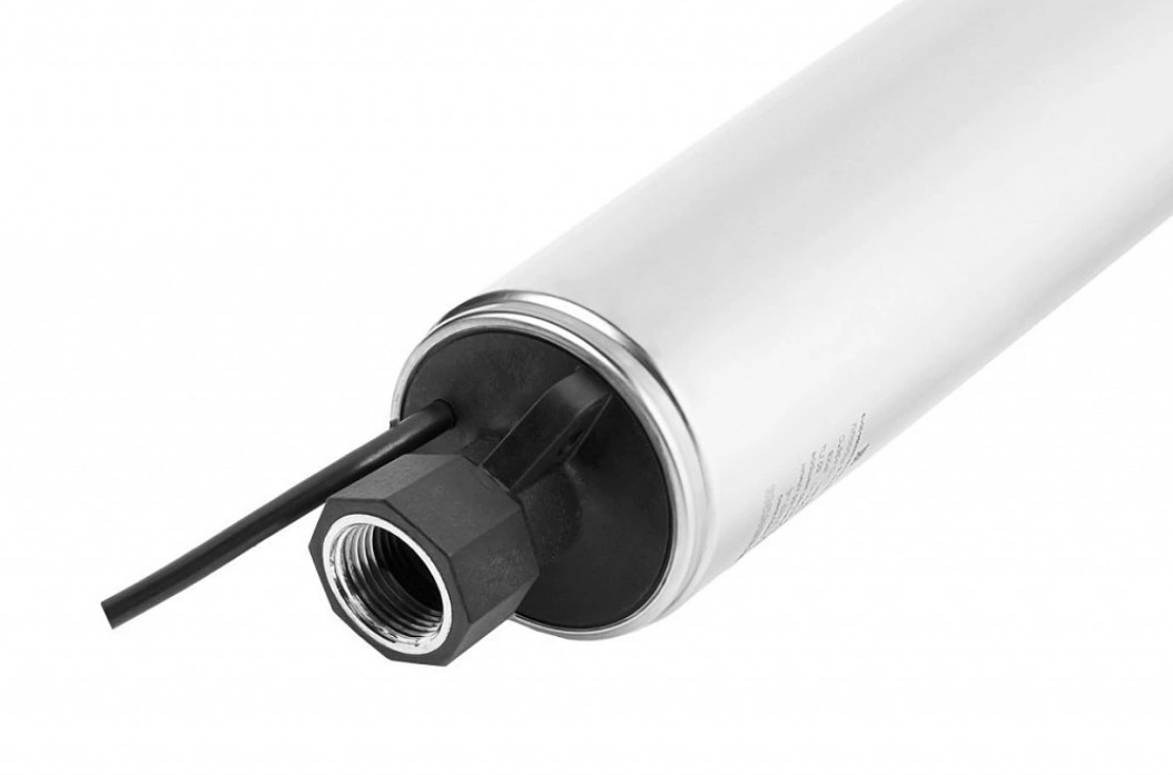

Погружной насос для скважин Джилекс «ВОДОМЕТ» 40/50 БК ок предназначен для создания полноценных систем подачи воды в местах отсутствия централизованного водоснабжения.
Области применения
«ВОДОМЕТ» 40/50 БК ок подходит для использования в:
  • колодцах и скважинах диаметром более 110мм;
  • открытых водоемах и резервуарах;
  • системах автоматизированной подачи воды в частных домах;
  • оросительных системах на садовых участках.
Данные о модели:
  • ВОДОМЕТ — серийное название;

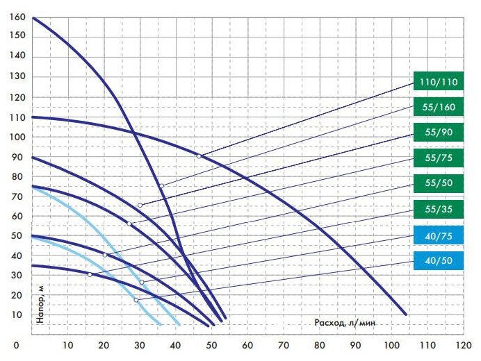

  • 40 — производительность, т.е. максимальный расход воды при свободном изливе (40 л/мин);
  • 50 — максимальный напор водяного столба при закрытом водоразборном кране, выражается в метрах (50 м);
  • «БК» — наличие метрового отрезка кабеля без электрической вилки.

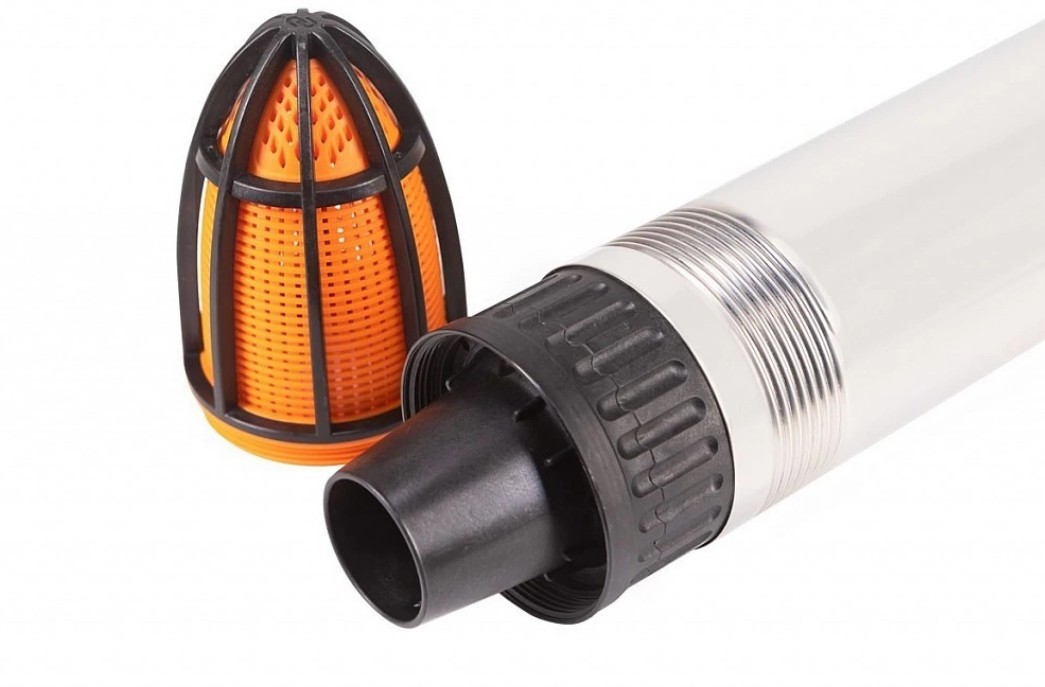

  • Насос защищен от всасывания грязи и песка съемным водозаборным фильтром, который также упрощает чистку в случае загрязнения.

  • Максимальный расход, м³/ч 2,4
  • Максимальный напор, м 50
  • Максимальная мощность, кВт 0,52
