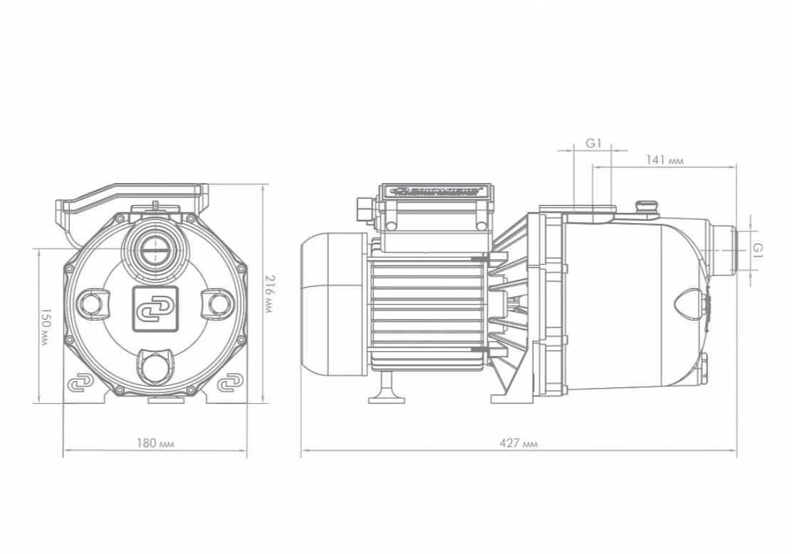

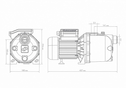

Характеристики поверхностного насоса «ДЖАМБО» 70/50 Ч
  • «ДЖАМБО» — название серии;
  • 70 — производительность насоса, т. е. максимально возможный расход воды при свободном изливе в л/мин;
  • 50 — максимальный напор водяного столба в метрах;
  • Ч (чугун) — материал изготовления корпуса.

  • Артикул ДЖИЛЕКС3700
  • Тип насоса Самовсасывающие
  • Максимальный расход, м³/ч 4,2
  • Максимальный напор, м 50
  • Максимальная мощность, кВт 1,1
