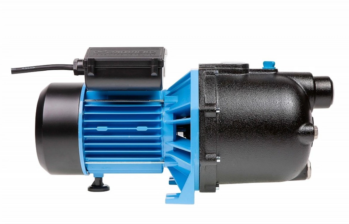

Поверхностный насос Джилекс ДЖАМБО 60/35 Ч
Арт. ДЖИЛЕКС3000
Поверхностный насос «ДЖАМБО» 60/35 Ч способен обеспечить дом или приусадебный участок чистой водой. Насос способен работать как в составе автономных систем водоснабжения, так и повышать уровень давления в трубах централизованного водопровода.

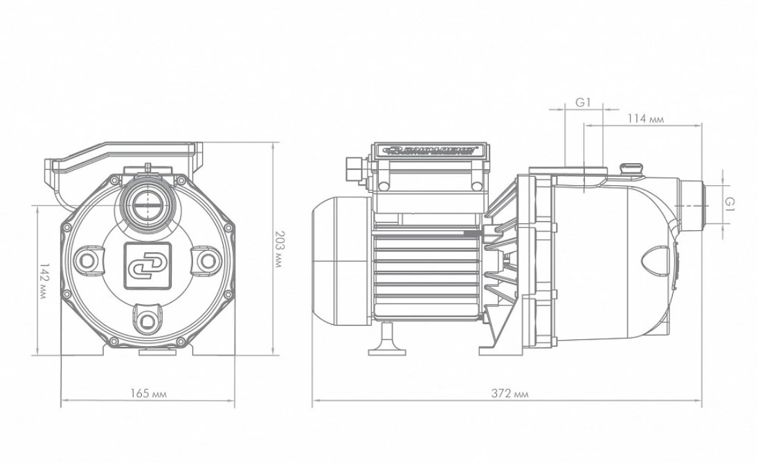

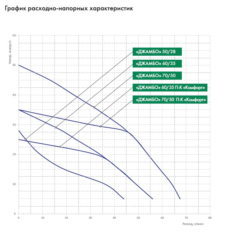

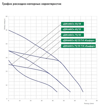

Характеристики поверхностного насоса «ДЖАМБО» 60/35 Ч
  • «ДЖАМБО» — название серии;
  • 60 — производительность насоса, т. е. максимально возможный расход воды при свободном изливе в л/мин;
  • 35 — максимальный напор водяного столба в метрах;
  • Ч (чугун) — материал изготовления корпуса.

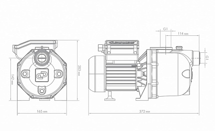

  • Артикул ДЖИЛЕКС3000
  • Тип насоса Самовсасывающие
  • Максимальный расход, м³/ч 3,6
  • Максимальный напор, м 35
  • Максимальная мощность, кВт 0,62
