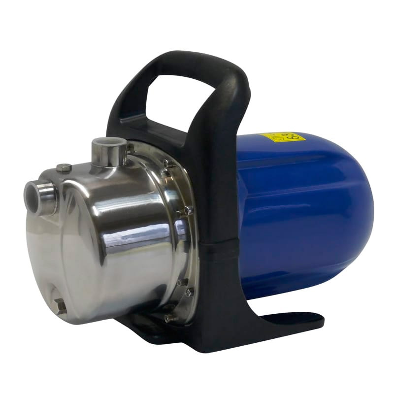

Насос садовый XI 13 Belamos
Арт. BLM0XI13
Поверхностный насос Belamos XI13 предназначен для подачи чистой воды в системах водоснабжения, полива, орошения. Подача воды может осуществляться из колодцев, скважин, накопительных резервуаров, бассейнов, открытых источников воды. Может использоваться в составе систем автоматического водоснабжения (с дополнительной автоматикой).
  • Длина кабеля питания: 1,5 м
  • Степень защиты: IP54
  • Длина: 380 мм
  • Высота: 290 мм
  • Ширина: 240 мм
  • Вес: 11,3 кг
  • Насос обеспечивает экологическую чистоту как перекачиваемой жидкости, так и окружающей среды, за счет оптимального применения современных материалов из которых он выполнены. На протяжении всего срока службы насосы не требует обслуживания.
  • Удобная эргономичная ручка.
  • Наличие кнопки вкл/вык.
  • Корпус насоса выполнен из нержавеющей стали, благодаря чему насос долго сохраняет свой эстетичный внешний вид, отличается долговечностью.
  • Рабочее колесо, диффузор: пластик (усиленный норил).
  • асинхронный двигатель;
  • однофазный с термозащитой;
  • внешний обдув;
  • Артикул BLM0XI13
  • Тип насоса Самовсасывающие

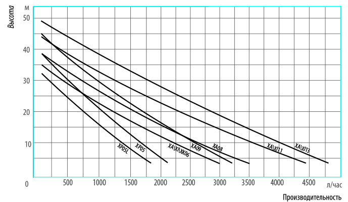

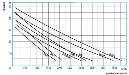

  • Максимальный расход, м³/ч 4,8
  • Максимальный напор, м 48
  • Максимальная мощность, кВт 1,2
