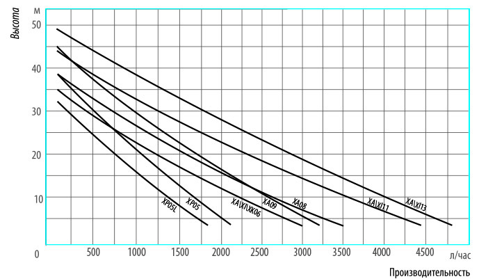

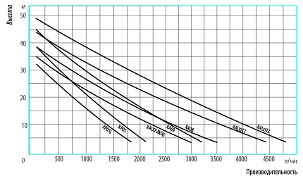

  • Максимальный расход, м³/ч 3
  • Максимальный напор, м 35
  • Максимальная мощность, кВт 0.6
